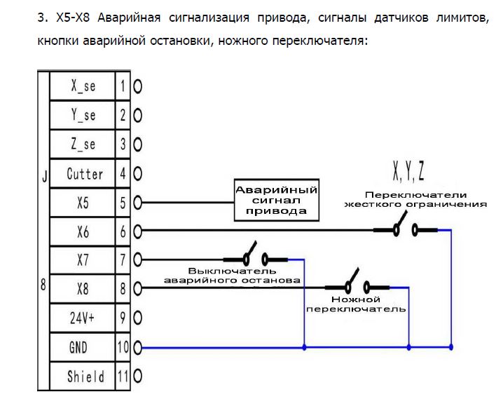

Опять я спрошу. На одном форуме предлагают центроискатель самодельный. Отзывы хорошие, подумываю приобрести. Но вот есть вопрос с подлючением к А11.
Сам центроискатель, цитирую: "Подключаются они как npn-NC (npn нормально-замкнутые) датчики, т.е. по одному выходному проводу выдают лог. 0  при сработке, в остальное время - лог. 1."
Если я его подключу как хард-лимит по этой схеме:
то при вот этой ручной процедуре поиска центра, сработает "система"? То есть медленно подвожу центроискатель к одной стороне заготовки, срабатывает, запоминаем, потом к другой стороне, срабатывает, запоминаем, вычисляем центр.
Неуверенность в работоспособности, потому что не знаю, как ведет себя А11 при наезде на хард-лимиты (на моём станке только софт-лимиты установлены).

Отправлено 16 Август 2017 - 20:32
Встанет колом и скажет "авария".
Если на самом датчике нет светодиода, то что Вам мешает его купить и воткнуть прямо в датчик? Один чёрт ручками медленно подводить.

Отправлено 17 Август 2017 - 13:47
Не надо к хард-лимит.
Подключается он к датчику нуля. После этого в пульте сигнал от датчика инвертируется.
Заливаете новый файл меню в пульт - появляется пунктик. Входите, задаете где будем искать центр - по Х, по Y или по обоим. Там же задается размер заготовки и припуск.
Дальше выкатываете зонд примерно на центр детали, и нажимаете старт. Он сам откатывается, опускается, и движется к центру до срабатывания зонда, потом поднимается, и повторяет с другой стороны.
В конце обнуляет координату по центру.
В моем случае работало снаружи вовнутрь.
Как сделать центровку по отверстию, т.е. изнутри наружу - я не знаю.
Файл меню с новым пунктом лежит на домашнем компе. Если не забуду, то выложу вечером. Хотя можете сделать его сами - инструкция от Menu/exit есть на этом форуме.
