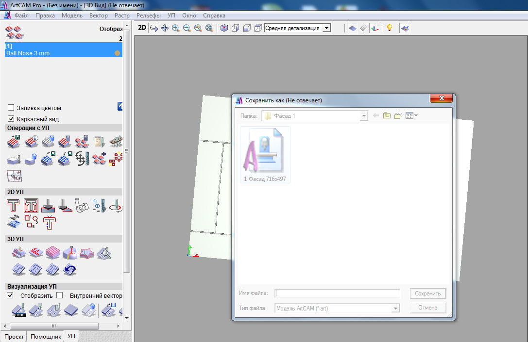

Помогите, пожалуйста, решить проблемму...

ну да.. глюк винды..,как будь-то оперативки не хватает.... когда пытаюсь, что-то открыть или сохранить в окне "крупные значки" - все виснет, а когда ставлю "список" - все нормально

На подобии такой же проблемы! арткам про 9. пытался поставить другие - вообще не запускаются. этот запускается один раз только. иногда при сохранении, или при открытии уже имеющегося файла виснет. при повторном запуске выдает ошибку 103. если комп перегружаешь, иногда помагает. Винда 7, 2ядра по 2,8, оперативки 12Гб.

панель управления - параметры папок - вид -
ставим галочку на "всегда отображать значки ,а не эскизы",
ArtCam зависать перестанет,
но так, как отключили эскизы, то и фотки и остальные форматы ,
тоже значками будет отображатся , а не превьюшками ,
поэтому качаем и устанавливаем плагин "sagethumbs" отсюда:
http://www.cherubics...bs#.UzALO6h_vAt

Похожая штука начала происходить...при чем железо явно тянет, но стоит сохранить тупо квадрат, всего один квадрат - все пипец...
Иногда помогает уменьшение расрешиния исходной модели ArtCam...
С уже сделанными файлами помогает Копирование и открытие копии файла, но не на долго... А вот пока файл открыт его можно загружать любой гравировкой - хоть бы хны...
версия ArtCam 2008

СПАСИБО!!! Помогло! Проблема была как с портативной 9про версией, так и с 8про =) после действий -> панель управления - параметры папок - вид -
ставим галочку на "всегда отображать значки ,а не эскизы" все как рукой сняло!
