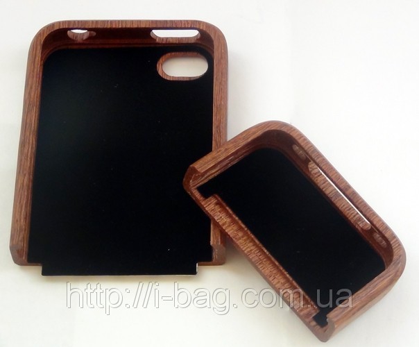

Отправлено 02 Сентябрь 2013 - 03:27
Что бы внутри такого самоклеющегося наклеить (на видео черное внутри) и как называется технология "жженой" печати" по которой выполнена надпись "snugg". Может подскажет кто?
#33 OFFLINE   DEDAlex
Отправлено 02 Сентябрь 2013 - 03:54
Зайдите в автомагазин, занимающийся шумоизоляцией и автозвуком - есть у них такая самоклеющаяся бархотка ( кстати, черная )
Технология называется пиротипия и выполняется нагретым клише - все просто, и даже на форуме где-то есть пример изготовления с картинками :-)

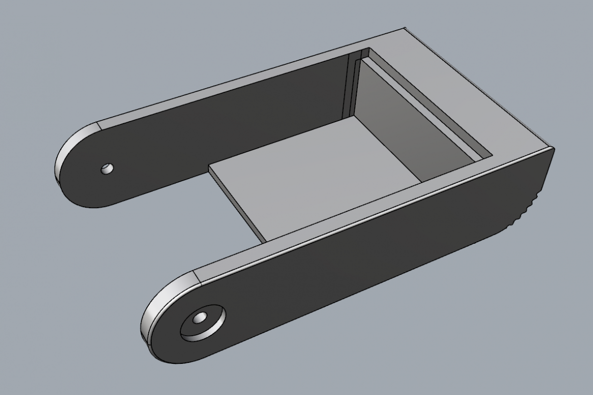

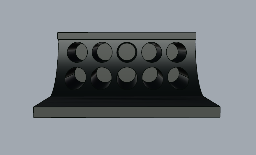

Отправлено 01 Ноябрь 2013 - 21:01
Добрый день, уважаемые участники форума. Хотелось бы узнать можно ли вырезать подобное на станке. Если нет, то что посоветуете сделать для того чтобы это стало возможным. Скорее всего коробочку придется делать из составных элементов, дабы избежать мертвых зон при обработке. А вот как быть с кейсами?
Деревяшки с фотографии явно вырезаны не вручную.
Но на токарном станке их вырезать явно не удастся.

Отправлено 01 Ноябрь 2013 - 23:21
Вы удивитесь, но в 17-18 веке подобное делали исключительно руками и уже умели попадать в приличный класс точности.
