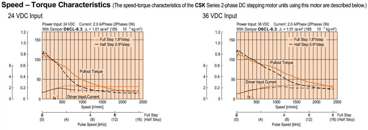

Отправлено 05 Август 2013 - 17:28
-Sion- и будет ли достаточный момент для перемещения массы в 25-27 кг. с маленьким шпинделечком?
Судя по типоразмеру, ШД примерно на 15 кг/см, +Первичный редуктор 1/10 - ~150 кг/см; + вторичный редуктор(шестерня-рейка) 0,8(8) ~133 кг/см; минус потери на трение в зубчатых парах (0,95-0,975) - на каждую пару и подшипниках (0,99-0,995) на каждый.Это механика в идеале, а в реале есть ещё такой скользкий тип, как шаговый двигатель!Заявленные характеристики он показывает на полном шагу при минимальных оборотах. При делении шага более чем на 2 происходит значительное падение момента. Подробнее в datasheet.
