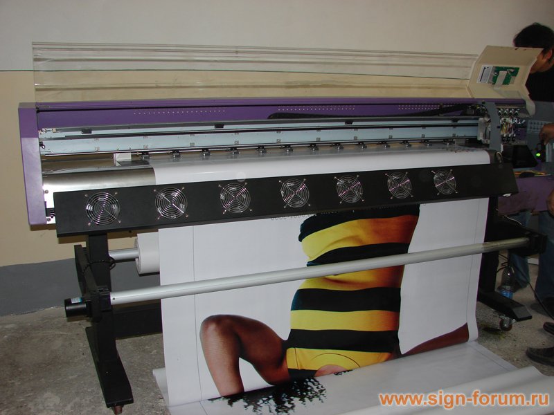

Не очень хорошо видно плату управления головками, можно фото по-крупнее..?
Предположу, что это вариация на тему 33VB со всеми вытекающими последствиями..

Да на технологии VB самой нормальной технологией для принтеров на XAAR128/126,На данных принтерах стоит шнур USB нормального качества который вылетает не раньше года при активной эксплуатации, и поменять его -полчаса времени. В остальном принтер очень надежный. А как раз электроника Дракара полный СПТшный отстой, надежностью не блещет. Да и знаете анекдот зачем такие навороты в нашем зоопарке.

Не знаю, насколько хорошо Вы знакомы с электроникой Дракара, я работю в ноябре уже год. Эмоции только положительные. И, кстати, на форумах о проблемах с Дракарами нечего не слышно (я делаю скидку на то, что их очень мало). Работают и работают машинки..
