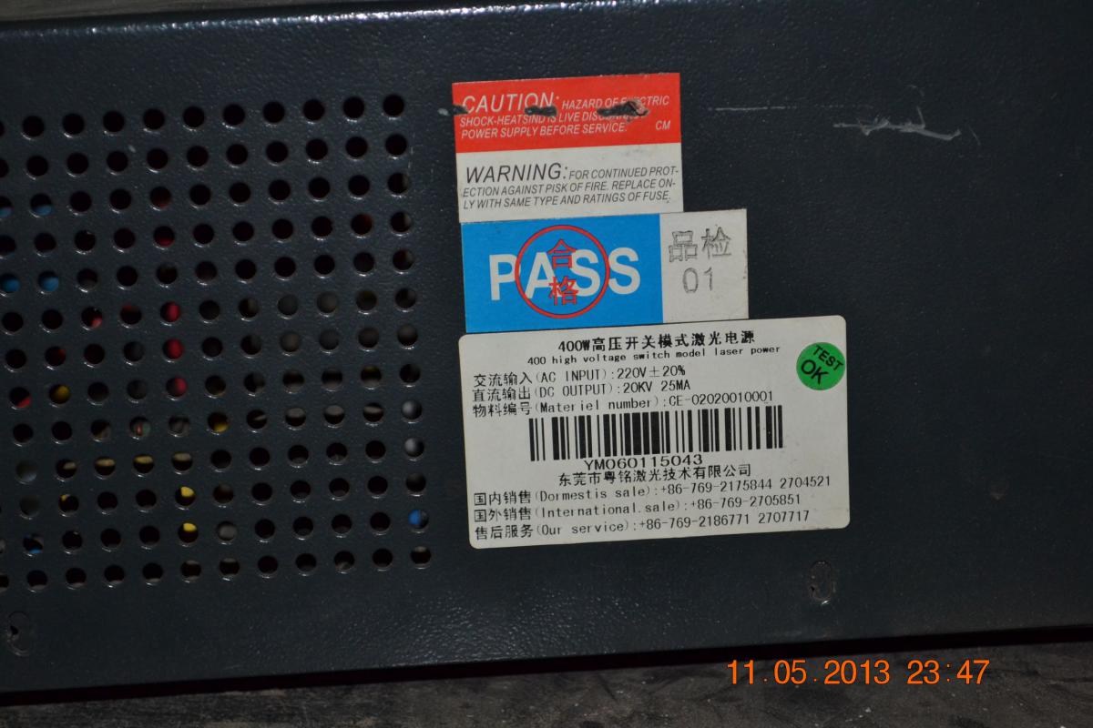

Возникла у меня такая мысль поставить на свой лазерный станочек новую трубку. Купил себе обычную китайскую трубку на 80 ватт 1600 мм и блок питания.
и столкнулся с такой проблемой:
в лазере стоит контроллер и блок питания которые соединены разъемом DB9 (типа ком порт)
может кто знает распиновку этого разъема т.к. у современных блоков питания все на клеммах и все подписано.
лазер у меня 900x600 покупали в САН в 2007 году маркировок ни каких нет по моему это YM960
я конечно сначала поставил трубу и подключил родной блок питания На нем указано 400ватт мощьность на выходе 20киловольт 25 милиампер.
но длина трубки была раньше 1000 мм. возможно что не хватает вольтожа для полной мощьности дуги... потому как не может даже 6 мм прорезать, раньше стояла трубка на 70 ватт длиной 1000 мм и прорезала в один проход 6мм. восьмерку оргстекла резала только будучи новой первые 2 месяца, а теперь 80 ватт не могут даже 6 мм прорезать !!!
И еще т.к. контроллер старый - может кто знает как уменьшить скорость перемещения?

1. разобрал родной блок питания. внутри провода одним цветом (красным) и 1 черный. все на различные разьемы идут и 1 черный, а 1 красный прямо на резистор припаян.
непонятно...
2. разбираю разъем от контролера. Идет витая пара внутри все как Вы написали по цветам разложено, правда использовали бело ораньжевый и т.п. по крайней мере контакты по номерам все что Вы указали.
теперь возник вопрос куда какой цеплять на новом источнике на источнике есть 2 разъема:
1. разьем питания FG-земля , AC и AC - это 220 вольт через фильтр.
2. 6 контактный раз]ем WAG обозначены контакты 5v, TH, TL, WP, G, IN
Переведите пожалуйста.
и еще вопрос: у старого источника есть высоковольтный выход и земля которая цепляется на корпус собранный в одну точку, а у нового источника есть конкретно выход который цепляется к катоду (электрод у выхода луча) лазерной трубки.
Мне этот выход цеплять к катоду, а землю с 1 разъема в общую точку земли станка?
PS: у меня нет в помещении заземления!
непонятно...

включил. не работает.
кнопкой "Тест" на блоке включает лазер, а с пульта не работает.
разобрал корпус где стоит контроллер... витая пара от бока питания идет в плату контроллера и втыкается через разъем rg45 по цветам в DB9 распиновка такая:
DB9
Бело оранжевый - 4
Бело коричневый - 5
Бело зеленый - 6
Синий - 8
Коричневый - 9
RG45
смотрю на контакты, провод внизу слева на право:
синий, бело синий, оранжевый, бело оранжевый, зеленый, бело зеленый, коричневый, бело коричневый.
теперь нужно понять кто из этих контактов - 5V TH TL WP G IN
WP и G замкнул меж собой - съездил к знакомым посмотрел как блок зацеплен - это защита от пропадания перегрева. на станках просто замкнуты и управляется по TL и IN.

подключил новый блок. нажал кнопку тест и включил лазер на самую мелкую скорость.... эффект не удовлетворил... 80 ватная трубка не может прорезать на 1 скорости 10 мм оргстекло!
работает также как и 60 ватная.
решил все собрать обратно.
кранты.... новый блок не подцепляется , а у старого сдохли выходные трансы.... причем оба сразу (обмотка выходная не имеет ни какого сопротивления и вообще на выходе транса 3 вывода средний соединен между трансами, а выход подключен последовательно, первичная обмотка трансформаторов включена параллельно)..... капец. где бы трансов прикупить ?

Интересно как вы пытались промерить выходную обмотку транса, когда там стоят еще высоковольтные диоды, и на их столбике напряжения обычного вольтметра недостаточно... Честно говоря за все время общения с лазерами фирмы Юминг (а их через меня прошло более 500 штук) только в двух случаях были проблемы с высоковольтными трансформаторами (пробой у провода на месте вывода из трансформатора из -за залома и выгорела первичка из-за выгоревшего моста).
Для начала на вашем месте я бы вначале проверил на обеих платах входные предохранители и целостность терморезистора на входе (иногда при частых щелканьях по питанию его разносит), далее что на вторую плату доходит напряжение 400В (исправность первичного бока питания).... Но обычно из-за малонадежного по ресурсу формирователя ШИМ-а , а иногда из-за цепей формирования его питания, вылетают выходные транзисторы, а иногда и так, что на плате разнесена куча элементов.... Такой косяк часто бывает и на компьютерных блоках питания...
Обычно с неисправными блоками не разбирались, а заменяли, но иногда нужда требовала и паяльником потыкать...
В принципе Юмингом в России сейчас торгуют "Континент-М", но под своей маркой Мустанг, но последний год они полностью перешли именно на Юминг - хоть контора и Владивостокская, но есть представительства и в Новосибе и в Москве..

проверил. с блока постоянное напряжение 300 вольт идет на вторую плату. выпаял выходные транзисторы проверил по типу http://video.yandex....евой транзистор
транзисторы работают.
диоды на маленьких радиаторах тоже в норме.
при нажатии кнопки тест идет характерный свист дросселя.
поднес электроды на расстояние 1 см нажимаю кнопку "тест" искра пробивает но очень тоненькая.
куда дальше копать ? работа стоит....
