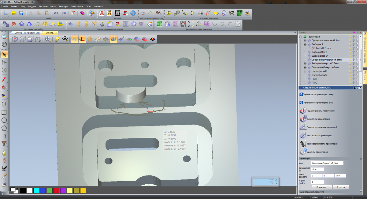

помогите разобраться с данным элементом.
паз имеет в диаметре 12мм
имеются фрезы: 3мм концевая, 6мм стружколом, 4мм полусферическая
все ни как не пойму, как ее правильно сделать, что-то получилось выпуклым скругливанием - но мне кажется что это то пальто, надо как-то иначе..
заранее спасибо.

Отправлено 28 Ноябрь 2014 - 16:02
выделяете границы этого элемента и растром полусферой
Сообщение отредактировал preps: 28 Ноябрь 2014 - 16:40
например? у меня есть STL файл я заливаю рельеф(но как я дальше разобрался можно и без него). у меня есть вектора все. но вот с этим делом я еще не понял, будет круто если объясните.

Ну, вам же сказали...
тем более , что есть всё в векторе.
когда оно в 2Д, там просто вид сверху и по высоте не как не зайдешь.
если тыкать по рельефу в 3д то все начинает сбивать высоты.
вы скажите например - не опытному человеку как этот процесс выглядит(было бы круто)...

я понял как его сгенерировать и тд, но я до конца не понял как его выпилить. не потеряв на этом.

Круто и правильно, - это когда такие детали обрабатываются по NURBS поверхностям, и отнюдь не в арткаме...
а например в чем? арткам он прост в эксплуатации, если надо что-то иное можно приступить к изучению и тд.
