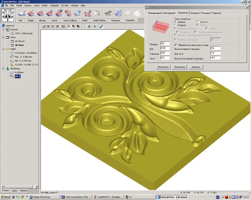

Я человек новый в деле производства клише, но очень интересно освоить это дело.
Клише из формата cdr то есть по вектору я через artcam разобрался как делать
уже в принципе довольно сложные получаются.
Хочется освоить конгрев.
Есть патричный пресс станок Roland EGX-400 и вот такой рисунок.
Вопрос как в ArtCam сделать чтобы он по рисунку построил рельеф сам в зависимости от градации черного и белого, а то если я его просто вставляю как рисунок он спрашивает глубину но получается что то не то должен быть плавный профиль.
Как мне вырезать такое клише, если по растру то более менее разобрался,
но очень медленно получается просто ужас пока все эти проходы станок пройдет кошмар.
Вопрос вот какой если возможность как то перевести это клише в вектор ну чтобы конечный результат
был как при резке по растру или такого варианта нет?
Или как в арткаме сделать УП чтобы резка шла по вектору?
Очень хотелось бы разобраться подтолкните хотя бы в нужном направлении куда копать.
Может кто то помог бы и смог сделать пример в ArtCam у меня правда версия 4.5.
Заранее спасибо.

По растру даже не пробовал. Заведомо муторное занятие. Судя по градиенту- это как-бы 3D-клише? Прорисовать в векторах, в Арткаме поднять рельеф. И все будет гладко и красиво.

Это клише из двух частей матрица и патрица которая смолой потом заливается получается да 3-D-клише.
Прорисовать в векторах, это как просто его отрисовать? Это я сделаю а как рельеф поднять в арткаме
не подскажите хотя бы немного как это сделать? Оно получается довольно рельефное и как вектором добиться таких плавных переходов вот это я понять никак не могу.
Вот что получается как такой рельеф с помощью вектора порезать или есть может еще какой то способ?
Как вообще по вставленной картинке в арткаме отрисовать рельеф по примеру как ниже на скринах?

Все-же я не совсем понял.. Старость, блин наверное с маразьмом подкрадывается. Вот картинка- я просто тупо оттрассировал в Кореле Ваш растрик, полученные вектора (лесенкой- ибо разрешение слабовато) импортировал eps-ом в Арткам и тупо-же сделал "вычесть". Детали которые на растре черные заглубил на 10мм, остальное на 5. Ушло на все минуты 3 или меньше. Если нужно то-же сделать- вместо трассировки отрисовать вручную. Если нужны рельефы дополнительно, тоже решается несложно в Арткаме. Так-же как и сглаживание.

Я в кореле отрисовал и также вставил в арткам получилось у меня тоже что и у Вас,
но проблема именно в том, что поверхность должна быть гладкая рельефом без острых углов,
короче не на конус, а именно рельеф как на примере из арткама.
Вот если можно расскажите поподробней как сделать рельеф и как это решается в Арткаме
буду очень благодарен, а то сам что то не могу додуматься.
Спасибо.
Вот как здесь поверхность чтобы получилась.

Да где именно так чтобы гладкие поверхности получились без зазубрин и уступов.
Вот как это порезать по вектору чтобы результат был как по растру но быстрее намного. :rip:
Потом я залил бы эту часть смолой и сделал патрицу.
И еще например если смотреть сбоку то центральная часть не одинаковой высоты
как сделать вот такой вариант с помощью вектора?
Сегодня весь день гонял УП смотрел результаты, но пока получается все с зазубринами да и пиков будь здоров сколько от них доже надо избавляться, короче вот такая задача...
Конечно можно это резать по растру, но мне хотелось найти универсальный способ вдруг получится. :rolleyes:
Спасибо.

По вектору будет конечно быстрее и качественнее. Не в разы, но очень заметно.
Зазубрины и пики при подъеме рельефа из векторов получаются обычно или если рельеф "опустить", затем "поднять", или при обработке векторов с совпадающими точками. Просто все делать сразу, не получилось, "отмена" и дальше. Если нужно выборку в середине поднять, создать дугу соответствующего размера, "выдавливанием" сделать из нее нужный рельеф и наложить на нее рельеф существующий "слиянием". я это даже в Арткаме сделал "по дороге", но файл уже грохнул, думал не пригодится больше.. :rolleyes:

При подготовке моделей для арткама не должно быть пересечений и наложений векторов, в местах наложений векторов возникают так называемые пики - провьрте вектора в кореле
