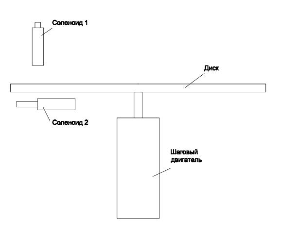

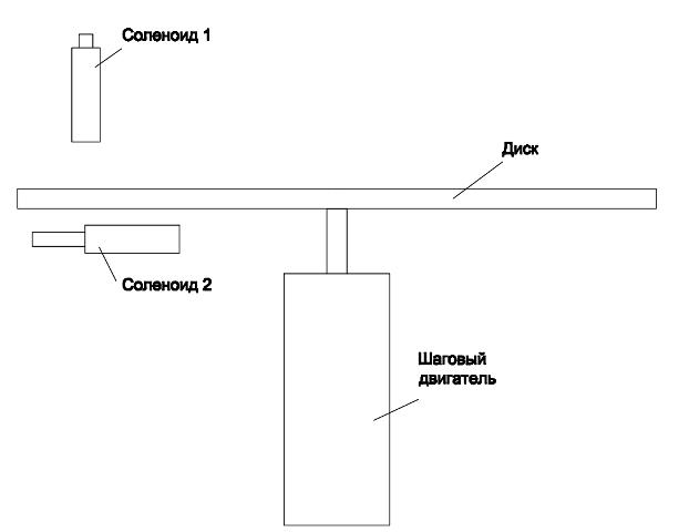

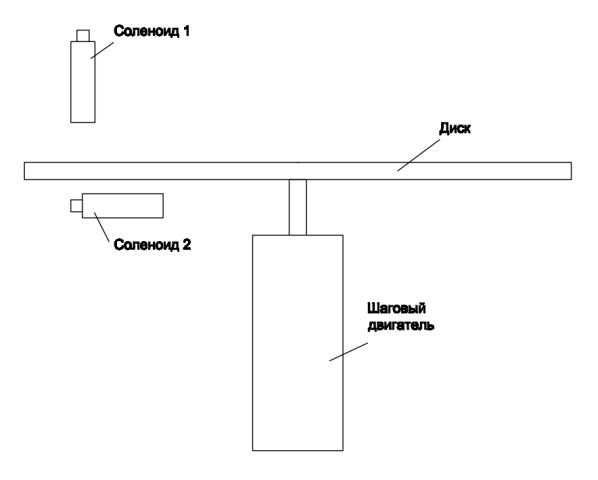

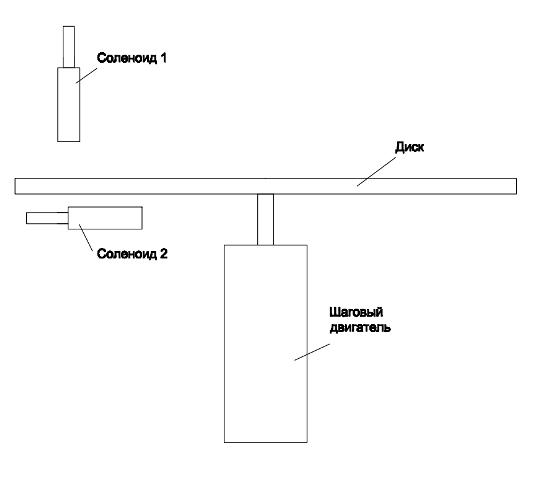

В общем, необходимо обвешать железо автоматикой
Нужно чтобы это работало так:
1) Диск поворачивается шаговым двигателем на 18 градусов
2) После остановки через 0,5 сек срабатывает соленоид-2.
3) После соленоида-2 через 0,5 сек срабатывает соленоид-1. (время его срабатывания 0,7 сек)
4) После соленоида-1 через 2 сек возвращается соленоид-2
5) Через 0,5 сек шаговый двигатель поворачивает диск на 18 градусов и все по новой.
Все временные параметры (время срабатывания соленоидов, паузы и т.д.) должны иметь возможность регулировки.
Дело в том, что я такими делами ни когда не занимался и решил обратиться сюда за помощью. Посоветуйте люди добрые как это все реализовать, что нужно установить, там датчики или блоки управления. Проект пока только на бумаге, железа ни какого еще нет.
И какой взять двигатель, если диск весит 15 кг?
Вроде понятно все изложил. Заранее спасибо!

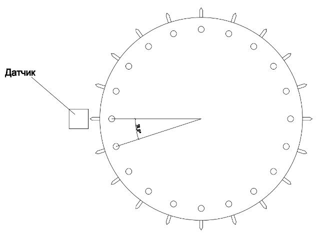

Да можно и проще задачу решить. Если диск поворачивается всегда на один и тот-же угол, то смысл городить огород с ШД? Асинхронник с редуктором, датчик, щелевой диск... А соленоиды релюхой времени управлять типа такой: http://kipservis.ru/...remeni_ut24.htm

Если я все правильно понял, то на рисунке изображена начальная позиция (т.е. дом). Если электричество отключиться в момент когда диск будет в движении (т.е. между точками), то при включении ШД довернет его до нуля, и цикл начнется с начала?
Поправьте если что.

Вы путаете то, что предлагаю я и то, что другие. На вашем эскизе мой вариант. И ШД ( шагов ый двигатель) в этом случае не нужен. Такая схема - это и есть сервосистема! В простейшем варианте. С простеньким ключевым или вообще релюшным управлением. И в этом случае да, все именно так и произойдет.
При применении ШД контрольноя точка (дом) только одна, и следование к ней произойдет только при запуске соответственной подпрограммы, зашитой в контроллере. А там уж как организуете оболочку - работа может при подаче питания может начинаться именно с запуска этой подпрограммы, а дальше основной цикл.
В этом случае, независимо от того, в каком положении находится диск он будет вращаться до точки дома ( т.е. положения сектора, скажем, НОЛЬ) Иными словами, при пропадании питания система не знает, в каком положении она находится.

Совершенно верно,
Логику можно запрограммировать так, что при включении, ШД довернет до исходной точки( ноль) или ближайшего отверстия, скажем по часовой стрелке и начнется цикл.
При построении системы на ШД, вам предположительно понадобится,
ШД, контроллер ШД, программируемый контроллер, микрик в качестве датчика.
Механику данного устройства можно настроить так, что позиция диска будет соответствовать физическому полюсу ШД.
Программируемый контроллер может быть собран на каком ни будь микропроцессоре типа PIC стоимостью50руб.
Причем в виду того что задача очень простая с этим справится любитель увлекающийся программированием и созданием простейший устройств на МК типа PIC.
