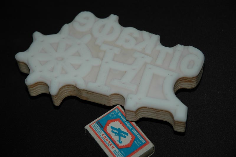

Делал такое несколько раз. Использовал литьевой формовочный силикон. Он создан как раз для того, чтобы удачно отлипать, в отличие от герметика, который должен надежно прилипать.
Штамп получается красивым :-) Одно "но" - силикон как-то плохо берет на себя чернила.
Но с подсохшей штемпельной подушкой можно добиться приемлемого результата. У меня получалось со второго удара, т.е. подушка -> какая-то левая бумажка -> место, где нужен штамп.

Пробовал наждачкой - убивает. Силикон эластичный. Когда маленькая точка является плоской площадкой на вершине "террикона" высотой 2мм, нет никаких шансов оставить ее такой же плоской при затирании.
Вот нашел фотку самого большого (из моих) штампа. Но тут без микронюансов:
http://www.aborigen....da/DSC_7817.JPG
