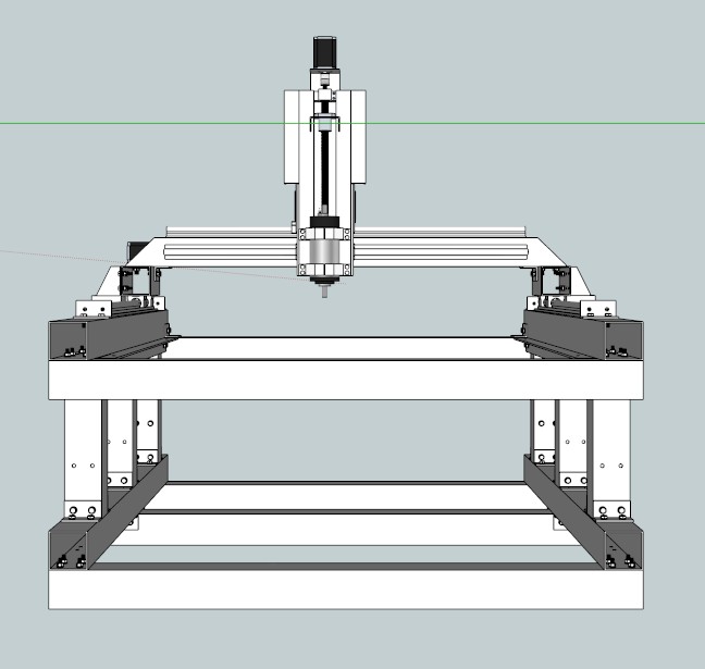

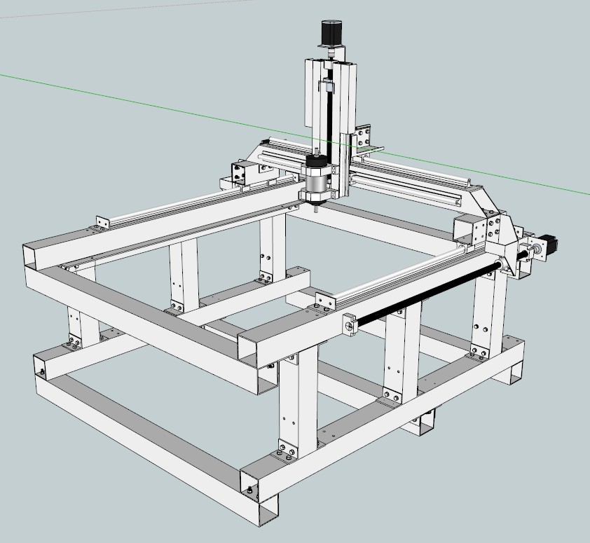

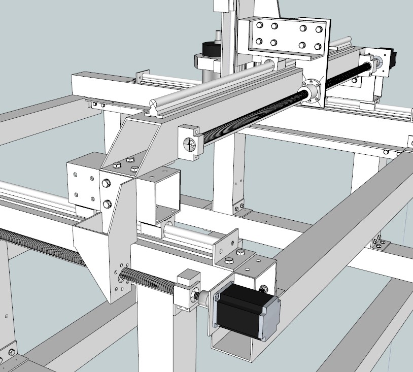

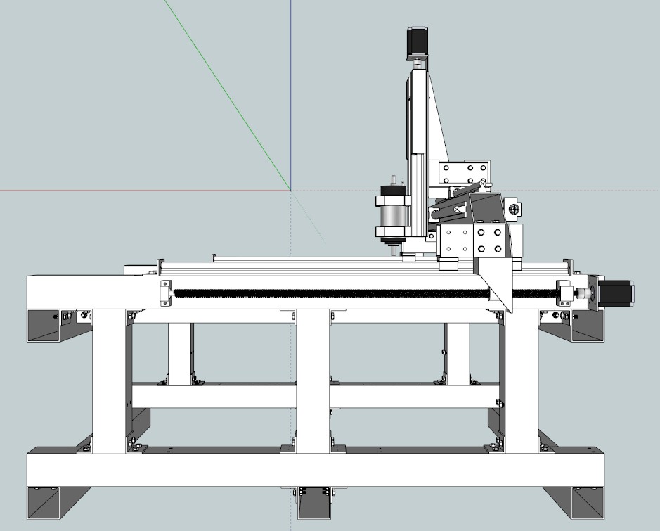

Здравствуйте, дорогие форумчане!!! На днях начну строить свой первый станок с ЧПУ.
Немного о себе. Живу в городе Якутск. По образованию я медик, работаю генетиком. Увлекаюсь деревообработкой и в свободное время понемножку делаю мебель. Пол года назад загорелся построить свой ЧПУ-станок. Решил сам собрать потому что другого выбора нет, если бы денег хватало я 100% купил бы готовый станок. Но если даже накоплю на станок, доставка до меня (г. Якутск) обойдется мне дороже самого станка. =) А так я попытаюсь собрать, а там в будущем куплю.
Уже почти все закупил.
У нас в Якутске со всем проблемы. Если люди пишут, что центральной России что-то достать трудно у нас это просто проблема. Нашел только профильную трубу 80х80х3 и уголок 40х40х4. Марку стали забыл, обычная черный металлопрокат. Планирую обрабатывать дерево и только. Думаю на эту задачу хватит.
4 ШД FL60STH86-2008
31кгхсм
4 Драйвера GeckoDrive G213V
Блок питания S-350-48
Опоры: BK12, BF12
Муфта:d1=8mm d2=10mm 4 шт. 25*30-8*10
ШВП2010
Рельс:типа SBR16
Опорный модуль: SBR16UU
Активные концевые датчики: 3 шт. TL-Q5MC1-Z 2M
Кабель-канал 25*57 4 м.
ШД и Драйвера купил в НПО АТОМ
Все остальное купил в Китае через одного очень хорошего человека. Получилось почти в 2 раза дешевле чем если бы я купил в России. Комплектующие очень хорошие вроде. Кабель канал ваще внушительный =).
Чтобы вы знали мои возможности привожу список имеющихся у меня инструментов. Есть хороший сверлильный станок Hitachi B16RM, Машина отрезная 2414NB вертикальная, болгарка и маленький инверторный сварочный аппарат (сваркой не владею, может научусь в процессе сборки =))
Один из важных этапов моей работы, это услышать ваше мнение, критику и советы.
Конечно возникло много вопросов:
1. Думаю собрать все на болтах или часть сварить. Боюсь, что при сварке мои трубы и уголки скрутит, придется делать заново много раз. Как вы думаете?
2. Какие провода и кабеля использовали на ваших станках?
3. Боюсь что ШД слабенькие =(
Мне ваше ответы, мнение и критика очень важны! Спасибо!

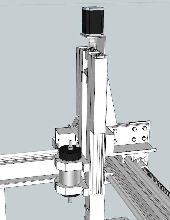

1. Узел Z чахловат. Z лучше сделать из аллюминиевых плит.
2. Много лишнего железа. Можно сделать оптимальнее конструкцию.
3. На дерево лучше зубчатую рейку.
4. Посмотрите в инете, довольно много уже устоявшихся конструкций станков - ничего изобретать не надо.
5. Зарегистрируйтесь на cnczone.ru, там много самодельщиков с воплощенными станками. Но правда дофига активных ЧПУ-теоретиков, которые сами ничего никогда не делали, но зато в каждой теме затычка :-)

Круглые направляющие нах сазу.Z переделать.Конструктив рамы переделать(учесть,что жестче треугольника на свете ничего нет).Болтовые соединения усугубить штифтами.Со сваркой не связываться,или быть готовым к тому,что не с первого раза получится(а может и не получиться вообще).
Короче говоря:для первого приближения - хорошо.Переработать ещё пару-тройку раз и можно за железки браться(не наоборот,ибо в металле переделывать накладнее,чем в проекте).
Не отказываться от фрезерованых деталей оси Z,можно на стороне заказать,доставка сейчас и не в такие дали возит.
Если не питать иллюзий сделать станок 2х3 и "зэд 400" - вполне реализуемо.
P.S.И обязательно разместить мольбы о помощи ещё на десяток сайтов.Вот тогда точно поймёте,что бабу на площади трахнуть нельзя.Советами замучают. :diablo: :diablo: :diablo:

Круглые направляйки сразу отмести как ересь и дабы не платить дважды по скупердяйски, покупать рельсы и каретки например HIWIN серии HG, 20-го размера хватит вполне. Станину из стальной трубы (например 80х80х6 или 100х100х8), тонкостенная труба опять-же повод заплатить дважды или испытывать угрызения в последствии :).
PS. Все это пишу не придумав, а опробовав на своей шкурке или шкурке ближайшего окружения...
Если оставлять конструкцию станины такой, то вертикальные колонны можно сделать с приваренными подошвами и отфрезерованными в параллель. Под рельсами и приводными винтами использовать профиль с отношением сторон 2:1, тогда можно рельсы и винты ставить на одной (боковой) плоскости что упрощает обработку поверхности и последующие пляски с юстировкой. Опять-же защиту от мусора проще сконструировать. Вертикальную координату действительно не стоит делать как нарисовано - из дюралевой плиты правильнее будет... И вот еще по "Z": если каретки закрепить на неподвижной части то в верхнем положении шпинделя добъемся максимальной жесткости и в нижнем минимальной. Если каретки на подвижной части то в любом положении будет минимальная жесткость. По "Y": чем шире растопырить рельсы тем жестче будет конструевина, при большом ходе по вертикали надо и поперечную координату растопыривать иначе большое плече рычага, повышенная нагрузка на каретки и ухудшение жесткостных характеристик... По "X": убрать обрезок трубы между порталом и каретками и использовать пластину плюс узлы жесткости. Или как писал выше, рельсы на бок и вертикальную пластину от кареток к порталу, в трубе портала вварить закладные и приболчивать к самой трубе портала - так проще да и при неровностиях распила проще потом нужные места торца портала поболгарить при ловле углов.
Крепить одними болтами нежелательно. На узел использовать 2 болта и 2 штифта, штифты засверливать после предварительной сборки и юстировки на болтах. Штифты нельзя сдвинуть как болтовое крепление ну и опять-же дадут повторяемость последующей сборки при необходимости. Болты использовать думаю надо-бы М10.
Ну а насчет заявленной в 1 посте обработки только дерева... Аппетит прийдет во время работы, захочется еще погрызть цветмет например а уже не сильно получится.
Ну и в целом поддерживаю сказанное 3D-BIG и yaso73.
