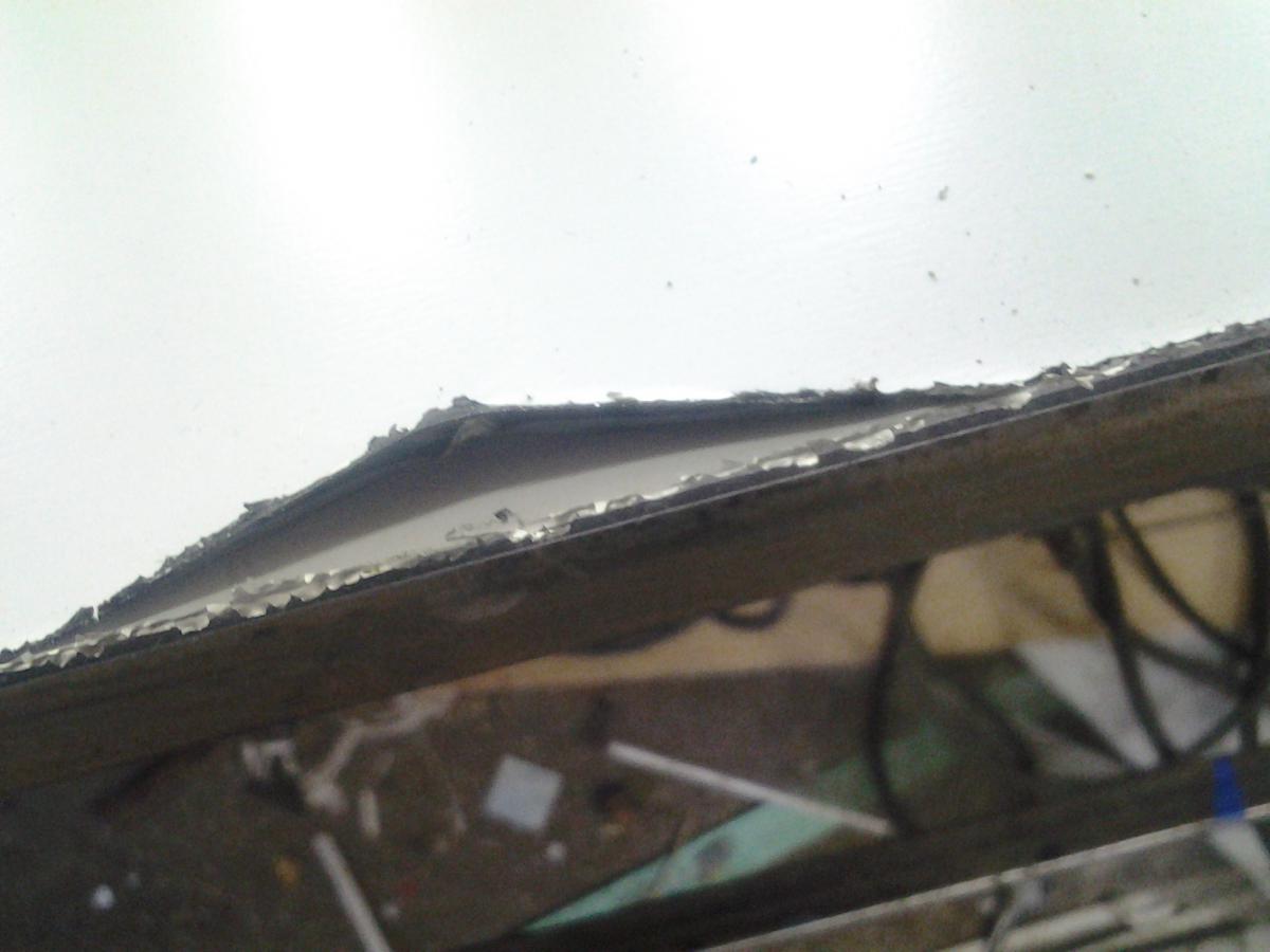

Спокойно целый год резал Композит 2мя фрезами - однозаходки 3,175 мм A1LX... настройки гравманские (кроме погружения фрезы), ЦЕЛЫЙ ГОД все было хорошо, фрезы менялись только когда их ломали на других материалах вроде экструзивного стекла. И вот последние 2 фрезы приходится менять через каждые 290 м!!! Это примерно 2-3 недели
Стол вакуумный, сначала грешил на прижим, иногда идет участок нормальный, участок с выгнутой фольгой...
Чё происходит? Почему так???

Коллега - если режимы реза не менял, то по логике в остатке только два варианта - либо композит, либо фрезы...
И то и другое проверяется очень легко. Либо попробуй кусок от другого композита, либо другие фрезы.

ну так то так, да только нет других фрез) кроме новых, да и композита другой марки тоже нет... вот и спрашиваю кто сталкивался... у кого сколько ходит... не могут же фрезы одной компании ходить экстримально разные сроки...
