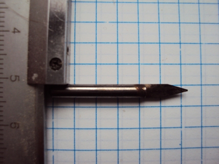

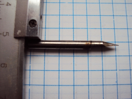

В наличии 2 гравера и одна фреза
  • Конический гравер - 30о х 0.25
  • Конический гравер - 20о х 0.2
  • Сферическая фреза ( DJTOL - A2QX3.104*40) d=1мм. рабочая длинна= 4 мм.
Таких инструментов в Арткаме нет, какие нужно задать параметры чтобы добавить эти инструменты в Арткам, помогите. Ломать фрезы так не охота )
И если хватит терпения объясните как рассчитывать эти параметры.

#4 OFFLINE   MasterSplinter
Отправлено 28 Январь 2013 - 09:20
Расчеты параметров резания по формулам мало применимы на практике. Поскольку зависят от множества причин. Таких, как жесткость станка, характеристики шпинделя, точность изготовления инструментальной оправки, цанги, гайки и так далее.
В результате безопасные скорости обработки для одной и той же фрезы, но на разных станках могут различаться на просто в разы, но и на порядок.
Поэтому единственный способ выяснить адекватные параметры для каждого инструмента - это опыт, сын ошибок трудных.
А для того, чтобы коллеги могли подсказать вам хотя бы примерные параметры резания, нужно указать материал, который вы собираетесь обрабатывать и написать более подробные параметры фрез.
Например, указать число режущих кромок и форму у граверов.

Отправлено 28 Январь 2013 - 16:14
Опыт - это правильно ) . Конечно буду подбирать. Нужны хотя бы приблизительные цифры: подача(XY), подача по(Z), мм. за проход. Работать буду по дереву.
30гр.-0.25.JPG сферич. d=1мм..JPG 20гр.-0.2 (3).JPG 30гр.-0.25 (3).JPG 30гр.-0.25 (2).JPG 20гр.-0.2.JPG сферич. d=1мм. (2).JPG
