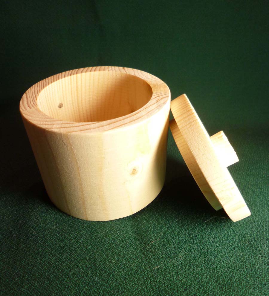

Появился заказ на изготовление бочонков для меда. Проблем с изготовлением основы-заготовки, но нужно выбрать внутреннюю полость глубиной 120мм., фрезы на 120мм. нет, подскажите кто как решает эту задачу.

На токарнике патрона нет, поэтому форму делаю на нем,сразу по несколько штук, а полость выбираю на фрезере использую приспособу для зажима основы бочонка на столе, но максимальная длина фрезы которую нашел D12мм, и рабочая длина 52мм., этого для боченков большого объема не достаточно, т.к. боченок должен быть высотой 140мм.( при нуружном диаметре 120мм) минус толщина дна 15-20мм. и того нужно выбирать на глубину в районе 120мм. отсюда и вопрос.

Прошу прощения за дремучесть,с подобной задачей ещё не сталкивался. Вот станок, перед Новым готом резал шарики на заказ. Формообразование боченков сделаю на этом станке. Баночку делал также, но высота её 60мм. т.е. фрезы на 52мм. вполне хватает чтобы выбрать полость. Крепил баночку приспособой и выбирал на фрезере. Баченок который нужно сделать высотой 140, внешним диаметром 120мм. С глубиной выборки внутри 120-130мм., при этом объеме в неё войдет в районе 1 кг. меда.
