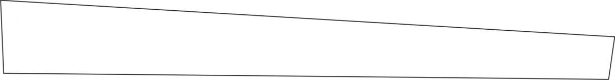

.пролазил весь день смотрел механику по механике норм а по оси х проблемы уходит постепенно в низ что и в 3d фрезеровки что просто в 2d что это такое.винты чётко сидят.получается точка ноль норм постепенно съезжает в низ потом когда ползёт назад опять норм

Вниз/вверх это, как правило, ось Z. У вас не так?
Поподробней и посвязней проблему опишите. А то вот такие фразы: "в низ потом когда ползёт назад опять норм" не дают полного представления картины. "Ползет назад" - это в дом или в точку возврата? Ибо это разные вещи, и результат, соответственно, разный.
Если правильно понял из вашего сообщения, то у вас имеет место пропуск шагов на подъеме по зет по причине завышенной скорости холостых перемещений.

нет проблема по оси х. получается так . при фрезеровки получается разная толщина .от точки ноль нормальна и вся эта сторона а другая сторона уходит на минус.это и при 3d и при 2d фрезеровки. ровнял стол тоже с одной стороны снимает чётко 2мм по всей длине а с другой стороны стола снимает больше милиметра 4
запускаю ось х по длине она начинает постепенно зарываться когда возвращается обратно чётка становится в размер
контролер синий китаец на 4 движка
такое ощющение что валы криво закреплены но по механике норм
вот такое вот получается

Ну так спланируйте стол и работайте от него - в чем проблема-то. Станок (кстати, что за...?) по уровню выставляли?
А то, что с не спланированного стола съем при выравнивании разный в разных точках еще ни о чем не говорит. Для того оно и нужно. А вот чтоб не было "скрученности" стола и нужно выставлять по уровню (6 положений - стороны и диагонали). Причем до выхаживания стола, и после с подрегулировкой опор и повторным выхаживанием стола.
