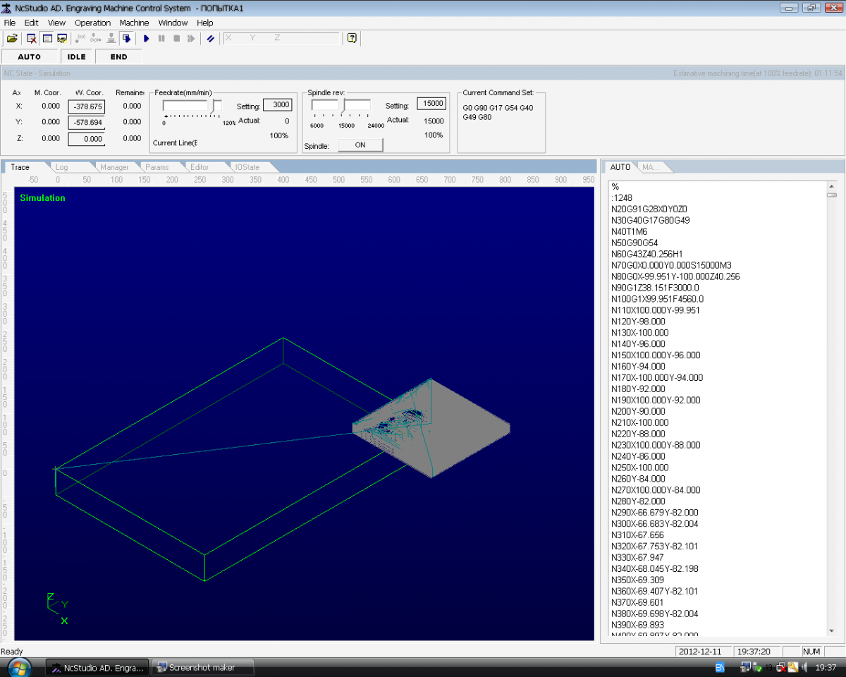

CNC 4060 под управлением ncstudio
помогите, не могу настроить начало координат для работы, 4060, обнуляю по всем осям, включаю пуск, по всем осям убегает в угол и по z врезается в станину, вроде все варианты перепробовал, ничего не помогает, может в настройках что то не так.

и так у тебя есть М-coor и w-coor (это машинные координаты и рабочие координаты) ....рабочие и машинные координаты не совпадают а программа привязана к машинным координатам....отключи привязку к машинным координатам и привяжи к рабочим...я сделал так мне помогло .
где А это машинные и В это рабочие .С это откл привязки и ограничений по механике

попробую, что получится. еще одна проблема - загружаю файл из уп , нажимаю симуляция и он разрисовывает с боку прямоугольника, пытался затащить на середину, никак не могу, может есть какая то функция в ncstudio перетаскивания объекта? подскажите

дайте станку определить где находится начало стола(дом)
отправьте его в дом:
Operation ->Move to Referent point->All Axes
или
Ctrl +Home -> All Axes
... а в посте выше С - это просто отключение концевиков и вам оно не поможет
вы ноль заготовки правильно выставляете? ,проще было бы еслиб скрины показали

]симуляция с боку происходит почемуто
пробовал настроить о - координат, по х и по y нормально идет, а по z фреза на сантиметр выше заготовки становиться. почему так

и так 10мм это нормально даже если он выше то работа начнется с нужных координат....это высота безопасности по Z......
потом переходишь в режим manual ставишь галку на 10 и спускаешь зед да нужного места. не могу послать скрин щяс станок работает.!!! она всегда будет на 1 см выше после нажатия кнопки F7 .....потом manual -om вернешь на место!!!!!!!!!!!

а оно и есть просто,
...может вы что там недопоняли?
подводим по х,у к нулю заготовки(нижний левый угол)
и мышкой щелкаем координты [х] и [у] в колонке W.Coor,
потом перемещаем инструмент в положение над заготовкой,
опускаем его в шаговом режиме что коснулся поверхности и так же щелкаем координату [z],
или калибратором (после касания калибратора шпиндель поднимется на безопасную высоту )
теперь если нажать [f7](Move to Origin),инструмент поднимется на безопасную высоту (10мм)
и приедет на ноль по x,y (короче будет как на первой картинке)
после смены инструмента на той же заготовке выставлять нужно только по оси [z](если заготовку не сдвигали)
