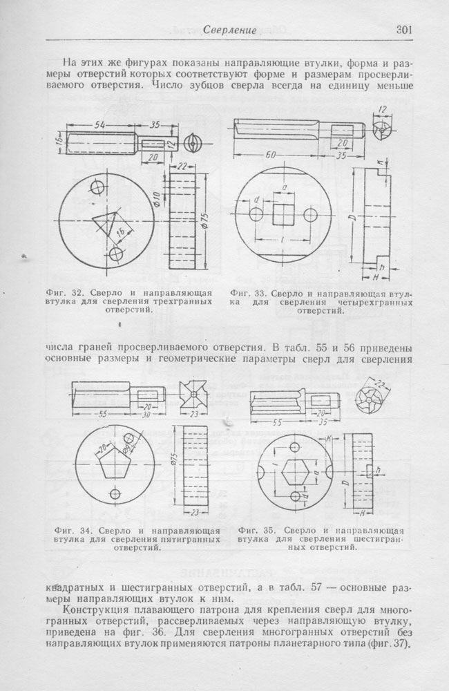

Гуру-станочники! Помогите неучу :). Как вообще делать прямоугольные вырезы(внутри) в заготовке ? Ведь все фрезы оставляют скруглённые края.
Читал про особую треугольную фрезу в инете, но в продаже таких не видел... Может просто есть какая-то "метода" без использования спец.фрез ? Квадратный напильник не предлагать!)))

#8 OFFLINE   Roma
Roma
  • 1 219 сообщений
Отправлено 10 Октябрь 2012 - 16:12
Если речь не идет о количестве степеней свободы больше трех (а еще лучше четырех)
Про "степени свободы", это правильно... :)
#9 OFFLINE   DEDAlex
Отправлено 10 Октябрь 2012 - 18:32
Roma :good: . Что за книга? Хочу.
Не задавался особенно, но считал, что только протяжками или на прошивочном электроэррозионном.
Как много в мире непознанного...

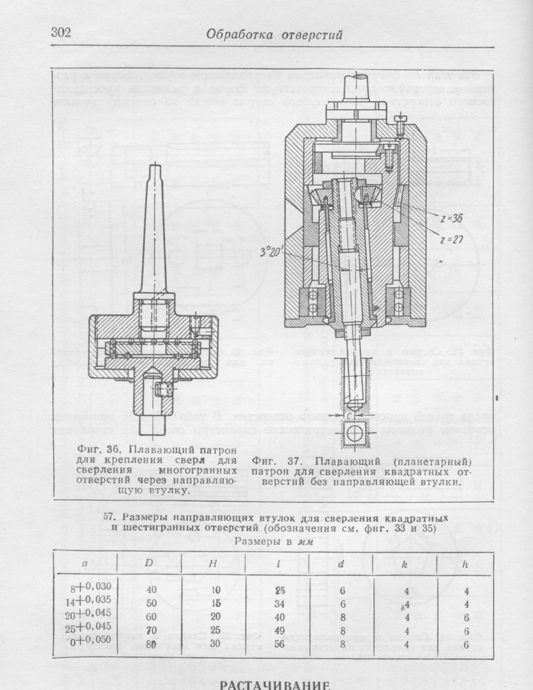

#10 OFFLINE   Roma
Roma
  • 1 219 сообщений
Отправлено 10 Октябрь 2012 - 19:22
Это на чипмейкере подсмотрел :blush: .
Книга… вроде бы «Справочник металлиста» том 5, Н.С. Ачеркан.
Вот ещё немного картинок…

#12 OFFLINE   Roma
Roma
  • 1 219 сообщений
Отправлено 10 Октябрь 2012 - 23:52
Про треугольник Рело видел давно. Но там углы все равно скругленные, потому и приводить не стал.
Боюсь, от скругления углов не уйти на 100% и с приспосОбами из справочника.
Как иллюстрация, всё как в книжке – плавающий патрон, сверло, направляющая втулка.
И хорошо видны получающиеся радиусы на углах…
