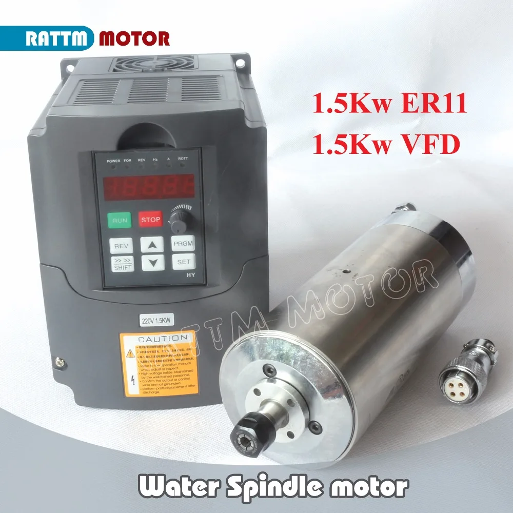

...есть вопрос... можно ли поменять цангу на таком (или подобном) шпинделе... буквы на нём не помню, их за хомутом не видать нифига...частотник точно такой, только без крутилки... знаю что водянка полтора киловатта... в общем порой напрягает максимальный диаметр 6мм...для ER11 видел цанги максимум на 7...а хотелось бы чего побольше...жадность  :pardon:
В "теории" можно, на практике чаще всего НЕ нужно - ось ротора слишком тонкая, сломать можете. Так что лучше выбирать сразу при покупке побольше. А так то многие KIT_ы берут, чем при этом руководствуются ей богу не знаю ибо тот же инвертор лучше брать с запасом мощности на всякий случай, а его то в "китах" и нет...
P.S. Ну и "по теории" - стопорный винтик сбоку это скорей для успокоения души. Посадка там "с натягом", горячая прессовая (Гр).
Горячая посадка (Гр) применяется при соединениях таких деталей, которые никогда не должны разбираться, например бандажи железнодорожных колес, стяжные кольца и др. Для получения этой посадки деталь с отверстием нагревается до температуры 400—500°, после чего производится насадка на вал.
Так что при сборке проблем НЕ возникает: нагрели теплофеном, одели на ХОЛОДНЫЙ вал, остыло и вуаля. А вот снять это уже сложнее - нужно нагреть втулку БЫСТРО, в идеале мгновенно так, чтоб вал нагреться не успел. Иногда (не всегда) можно правда обойтись и "народными средствами": врубаем обороты, и сбоку придавливаем мягкой сосновой палкой :crazy: От трения втулка вестимо сразу нагревается и тут нужно ловить момент - останавливать и пытаться стащить :rofl: Не догрели - плохо, размер отверстия не увеличился, перегрели - тоже ибо вал тоже толще стал. Впрочем с китайскими Гр дела я пока не имел, да и не жажду. :crazy:

...ну в общем как я и предполагал, с этим шпинделем ER11 навечно... пасибки! :)
...а выбирать сразу чего побольше возможности не было ибо брали бэу станок на авито исходя из параметров заявленные возможности/жадность :)  ...но вот параметр "совесть продавана" к шизалению никак не угадаешь :pardon: ибо прошествии некоего времени и изрядного количества секаса с этим станком всё чаще в воздухе витает фраза "затрахались они с этим глюкодромом, вот и толкнули"....хотя официальная причина продажи конечно звучала несколько иначе: "наигрался с деревом, перехожу на пятиосевую ювелирку"
...кстати говоря мне кажется что у меня там цанга вот эдакого типа...
HTB1mycjFVXXXXcKXFXXq6xXFXXXD.jpg?size=3
ибо никаких болтиков сбоку типо этого
HTB1FiJIOVXXXXcdXpXXq6xXFXXXy.jpg?size=1
там нет и посадка фрезы там весьма глубокая, в вал не упирается... тут-то сразу упрёшься в вал, а у меня фреза весьма глубоко ныряет... на том шпинделе что в топике тоже нет никаких болтиков сбоку (на фотке только посередь шпинделя дырдочка)...в общем визуально у меня такой же (хотя дырок на боку под хомутом не видать), вот я и спрашивал каким макаром там сидит эта цанга, что она выглядит как часть вала двигателя, ибо для конуса там места вроде маловато...

А разве там есть что-то съемное в принципе?
Я давно купил переходник с er11 на er16, но ни разу не пользовался, так и лежит в упаковке.
Жаль Вы не в Екатеринбурге, отдал бы за символическое вознаграждение... :)
