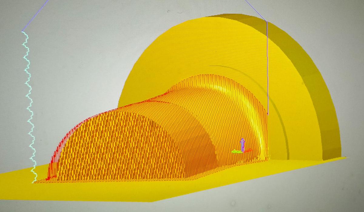

Добрый день , как при обработки 3D рельефа заставить фрезу опуститься ниже 0, суть в том что при обработки цилиндра сферической фрезой, нужно опустить обработку ниже оси на радиус фрезы, иначе будет не доработка.

Сделайте на радус фрезы глубже край рельефа...

Сделай на радус фрезы глубже край рельефа...
не понимаю тебя ) ты имеешь ввиду изменить 3D модель?
В чем прикол - фрезеровать на плоскости явное тело точения?

Да, методов множество... Например поднять модель над плосокостью нуля на радиус инструмета, а инструмент привязать как обычно, тогда радиус инструмента уйдет в жертвенный слой стола... хотя я бы такое делал бы на оси вращения из склеенных через бумажку полубрусков , и после изготовления по бумажке расколол сразу на две половинки...
спасибо, направили в нужном направлении , разобрался как сделать. ноль поднял над плоскостью в арткаме изменил 3 D модЕль , что бы имитировать изготовление ступеньки, и все получилось
