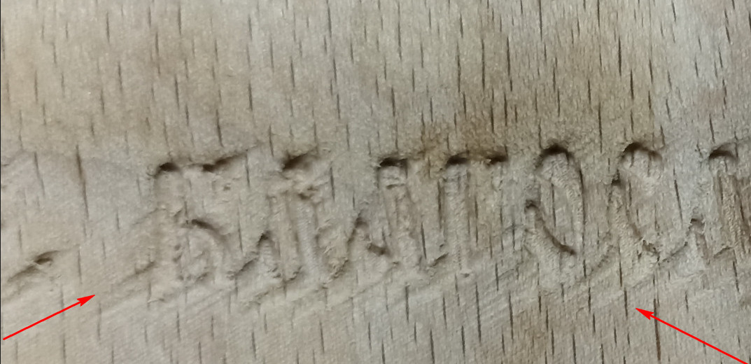

Здравствуйте участники форума, у меня модель ширина 40 высота 50 когда я вписываю в него вектор и начинаю 2d выборку конической острой фрезой 0.1мм 10 градусов на глубину 5-7 мм. фреза не может выбрать все так как изначально растр, а следовательно вектора получаются тонкими. Вопрос такой, как фрезеровать так что бы на маленьких поверхностях можно было все выгравировать или как без фотошопа сделать в арт каме растровое изображение линии более толстыми

Растровое изображение можно подготовить в любом растровом редакторе, Фотошоп, Gimp.
Векторное - соответственно в любом векторном, Корел дро, иллюстратор, Инкспейс.
В векторном редакторе можно импортировать растровое на слой и поверх него отрисовать вектора.

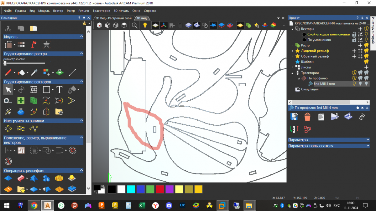

Добрый день подскажите как указать арткаму доводить все детали до конца. А то он половину деталей не проходит по периметру. Надо без зазоров! В идеале как сделать УП что бы он допилил там где забыл. Так как лист уже на столе лежит не допиленный )) сразу не обратил внимание. Ну или хотя бы пусть будет УП с полным обходом по периметру.

На десятку меньше диаметр инструмента задайте.

Спасибо за такую оперативную помощь! Все получилось!

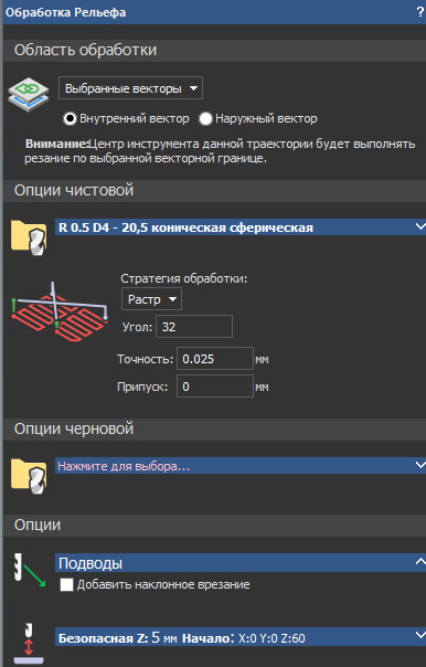

Добрый день, столкнулся с такой ситуацией, фреза как будто краев модели не видит, углы на переходах срезает.  Наклонное врезание отключено, в симуляции всё красиво. Подскажите, где копать этот глюк. Надеюсь понятно объяснил.

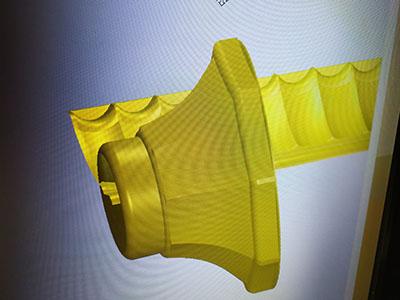

Здравствуйте спецы!!!Очень нужна ваша помощь. Вытягиваю по двум направляющим получается вот что рис.1

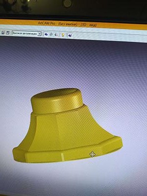

А вот когда сохраняю в Stl выдает вот это рис.2 Что не так я делаю?
Как сохраняете?
Есть ли  другие рельефные слои?
