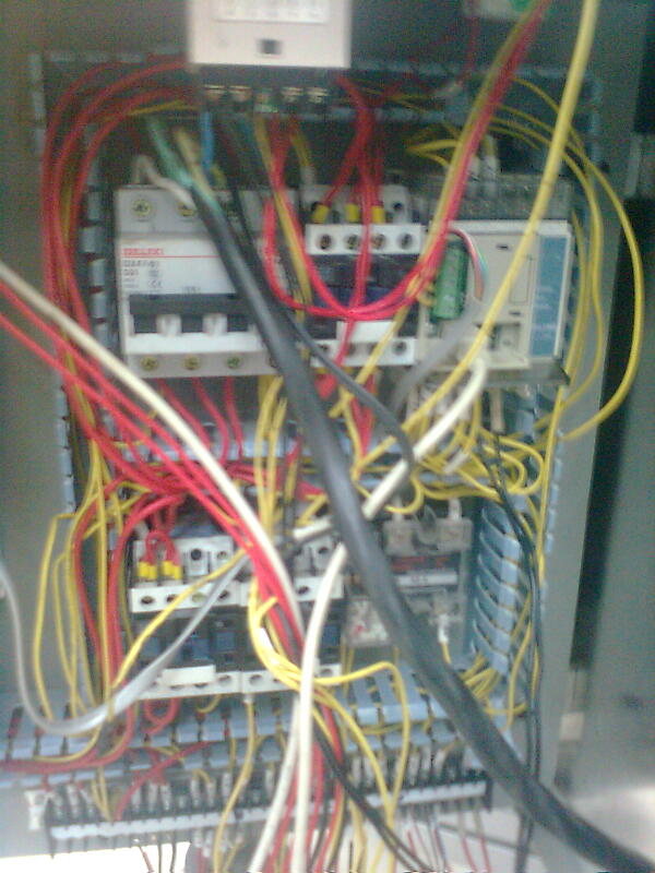

День добрый. Помогите запустить два станка по изготовлению бахил и масок. Для начала скажу что эти станки переезжали несколько раз. И все было успешно. Последний переезд неудачный. Когда все запустили, почему то оба станка не заработали. Кстати нашел что на обоих почему то по одной жиле шли от фазы на ноль. Короче при включении было замыкание. В одном проводок сгорел, в другом пускатель выбивал, так и стоял хлопающий.
Сейчас эти проводки убрал, питание подаю и ничего не происходит. Экраны не горят. Только внизу на блоке цифры загораются. Блок имею ввиду SUNFAR C300. там проверил на входе 3 фазы есть, а на выходе нет. Проверял обычным индикатором. Там еще 2 проводка куда то отходят.
В общем какую нужно информацию предоставлю. Могу фото сюда выложить.

Так что можете подсказать. Я понимаю что подсказывать то пока и нечего. Так как у меня скудная информация. Но не знаю с чего начать рассказывать. Лучше мне вопрос, а я буду нужную инфу выкладывать, рассказывать.
Вот выкладываю фото двух станков.
Я так понял вся электрика которая там стоит может использована для любого станка. Т.е. универсальна. Так что железка не столь узкоспециализирована.ъ
Кстати мой блок SUNFAR C300 на 1,5kW

Также выкладываю фото самих блоков в станках.
1 станок:
2 станок:

За такое навряд кто и в живую возьмется, не то что дистанционно. Там уже столько "мастеров" побывало, что проще проводку наново аккуратно развести, чем в этом бардаке разбираться....
Я бы посоветовал где искать специалистов, но вы уже там... (Шутка. Простите, не сдержался...)

Сразу скажу, там я первый раз. До меня был китаец который запускал, потом они сами обслуживали. При последнем переезде им кто то из персонала поменял схему проводки - замкнули фазу с нулем. После этого не знаю. Как то по разному все говорят у них. Кто то говорит уже 2 мастера было, кто то говорит никого не было. Но кто то все таки там был и замкнул все.
Народ, помогите плиз.
Подскажите, может ли блок С300 (Sunfar) уйти в защиту? Как разблокировать данный блок. Мне так кажется просто блок стоит в блокированном состоянии. У меня на входе 3 фазы есть, на выходе нет. Оно само должно запускаться или на этот блок должен подаваться какой то сигнал?
Сообщение отредактировал Nureke-ABU: 04 Сентябрь 2012 - 16:06

1.5кВт частотник должен если марка C300-4T0007 - то он трехфазный, а однофазного вроде у этой фирмы нет на такую мощность (только 0.69, 1.1,1.9, 2.9, 3.8 и все...)... По входу, как мне помнится - блокировок нет - просто горят, а вот по выходу - есть...

У меня трехфазный частотник. На входе напруга есть, на выходе нет. Вопрос - при подаче питания на вход, на выходе сразу должно быть напряжение или он ждет какой то сигнал? (там еще 2 проводка куда то уходят).
... а вот по выходу - есть...
Вы имеете ввиду есть блокировка по выходу? А как разблокировать?

Естественно. Перепрограмируйте под ручное включение для проверки, затем вернете и возитесь с контроллером (включение видимо от тех двух проводков).

По выходу блокировка есть по превышению тока ( защита от КЗ)... А на какие выводы частотника идут таинственные провода? случаем не на FWD и СOM? если да - то замыкание их даст включение питания на двигатель - т.к. это добро на разрешение вращения...
