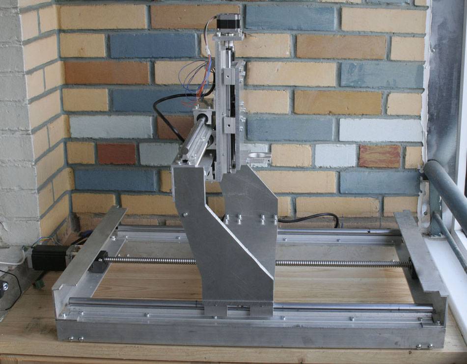

Пару лет назад, попалась мне в интернете статья о самодельном чпу станке, и стало мне интересно что и как Начал искать информацию, читать статьи и загорелся этим делом. Так как сам от этого очень далек изначально, то начинал с нуля.
Размеры определило место на балконе, вот под него и делал проект, изучил немного solidworks и нарисовал...
Делал под тот материал, что смог найти на рынке и поблизости. И еще из расчета что выхода на нормальные станки для обработки деталей нет. Да и бюджет небольшой.
По мере появления денег заказывал комплектующие из Китая, на Ebay.
Какие детали пошли на станок:
валы на опоре на X 20мм х 800мм, У 16мм х 500мм, Z 12мм х 300мм (сейчас жалею что взял 12мм , надо было 16мм на Z)
ШВП 1605 - 800мм и 500мм, 1202 - 270мм
На боковины дюралелевая плита 12мм, остальные 10мм, тонковаты конечно, но что смог достать. Швеллер 80х50х5 дюраль.
Контроллер китайский на 3 оси (красный), блок питания 27В-300Вт, двигатели NEMA23 28кг на Х, 18кг на Y, и 5кг на Z. Сейчас уже поменял на Z двигатель на 18кг, а то старый пропускал шаги.
Делалось все с помощью дрели и вертикальной станины для нее, электролобзика и кучи сверл и метчиков.
И вот что получилось
Сейча уже сделал вокруг станка короб из дсп, так как шум от фрезера просто кошмарный, с коробом стало вполне терпимо. Но все равно хочется тише.
Точность получилась в пределах 0.1мм, меня вполне устраивает, скорость на холостых до 2500мм/мин, алюминий фрезеровал до 1000мм/мин с заглублением 0.25мм, больше не тянет фрезер, начинает терять обороты и фрезе каюк.
Вот так работает

Замучил жуткий вой от фрезера. Поставил китайский шпиндель с частотником и водяную систему охлаждения. Ну и основание стола усилил уголком.
Насос на водянке KING3, бидон на 5л (он же и расширительный бачок). Пока после часа работы под нагрузкой температура воды 40гр, и больше не поднимается. Жидкость 4.5дистилянта + 0.5л антифриза. Рядом со станком стало намного комфортнее, шаговики шумят громче шпинделя

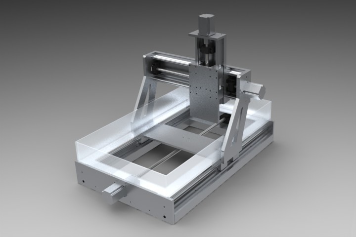

Как удачно я ваш пост нашёл, мой проект очень схож с вашим (Пока ещё только в Solidworks).
Есть пара вопросов: хватает ли мощности шаговых двигателей? и вообще есть ли какие нибудь формулы, (не слишком заумные) чтобы это дело можно было посчитать. Какая максимальная скорость у этих моторов, читал что они не слишком быстрые но конкретных цифр не находил.
У меня вышло чуток по тяжелее, хочу использовать 15(?) и 20мм алюминий 2.2 kw шпиндель с водным охлаждением и направляющие X-25мм на 900,Y-20 на 600 и Z-20 на 300(на z направляющие без опорного профиля крепятся только по краям)
Шарико-винтовые передачи диаметр 16мм шаг 5мм, на оси Х 2 штуки
http://www.ebay.de/itm/Kugelumlaufspindel-1605-x-900mm-komplett-CNC-Frase-Spindel-Festlager-Loslager-/221169017990?pt=LH_DefaultDomain_77&hash=item337eb36486
http://www.ebay.de/itm/CNC-Set-25x-900mm-2x-Linearfuhrung-4x-Linearwagen-Welle-Frase-Linear-Guide-/221171301832?pt=LH_DefaultDomain_77&hash=item337ed63dc8
http://www.ebay.de/itm/CNC-Set-20-x-600mm-Linearfuhrung-Linear-Guide-Rail-Stage-Frase-Welle-/221166584982?pt=LH_DefaultDomain_77&hash=item337e8e4496
http://www.ebay.de/itm/CNC-Linearfuhrung-20x-300mm-Set-Blau-2x-lange-Linearwagen-Wellen-Wellenhalter-/221171301813?pt=LH_DefaultDomain_77&hash=item337ed63db5
что скажите с учётом вашего опыта? а вот с моторами я вообще в тупике даже не представляю что брать, думаю из серии nema34 выбирать. в этой серии есть моторы от 5 до 10 Nm с удерживающим моментом от 700 до 1600 Oz-in - осталось только понять что это значит
Приблизительная нагрузка на моторы:
Z мотор - вес шпинделя и креплений - 8-9кг
Y мотор- полный вес Z-аксы - около 20 кг
X мотор- вес Z, Y-акс и движущиеся части от Х - около 60кг
полный вес 140кг

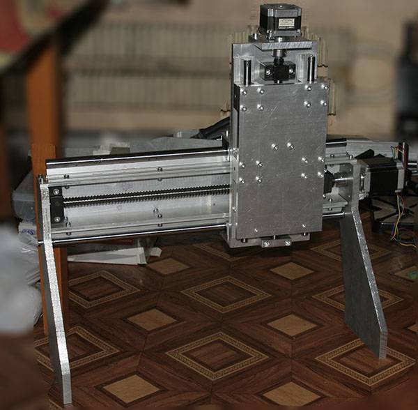

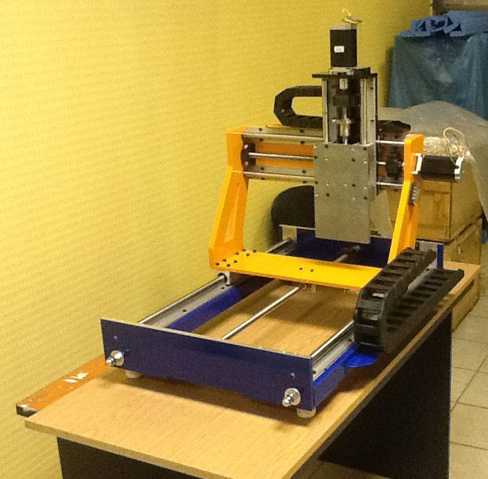

Приветствую!
Ваш проект очень похож на мой второй
который делал под заказ рабочая зона 620х320х140
Это был проект:
В процессе сборки:
Сборка и настройка :
http://www.youtube.com/watch?v=m49Zj6X0J_Y
Ну и собственно работа:
http://www.youtube.com/watch?v=jM_hZ4Hr4YI
Валы на опоре SBR20х800, SBR16х500, SBR16х300, ШВП1605 на всех осях
Драйвера CW5045, БП 36В-400Вт, двигатели NEMA23 - 28кг. Боковины портала 16мм, остальное от 10 до 14мм (дюраль Д16т) В основании боксы 40х80х4. Шпиндель 2.2КВт
USB плата такая http://www.ebay.com/...984.m1497.l2649
Общий вес получился порядка 65кг
На холостом ходу разгоняли до 5.5м/мин но портал можно остановить рукой, на 3.5м/мин остановить очень тяжело, станок начинает ехать по столу
