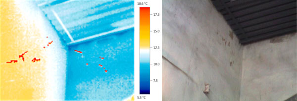

По поводу рассеянного / отраженного лазерного излучения.
Зимой проводили исследование производственных помещений на потери тепла с помощью тепловизора. В Санпине, конкретно написано: не надо ходить с биноклями и подзорными трубами в помещения, где работают лазеры. Сдуру пошли, правда, не с биноклем. Отражение от менисковой линзы, рассеянное лазерное излучение пожгло сенсор тепловизора. Немцы настолько о$#%ли, что починили бесплатно. А за ремонт сначала объявили 2000Е. На картинке это такие красные червячки. Естественно, прибор ни кто в луч не совал. Просто несли прибор включенный рядом с работающей установкой и вот результат. Тепловизор работает в ИК диапазоне, лазер излучает в ИК диапазоне. Мощность лазера по режимам 110 -120 вт. Потери в линзе примерно 3%, замеряли, линза не новая. Отраженное излучение около 1 вт.
Сообщение отредактировал Menu/Exit: 23 Август 2012 - 19:52

А от чего у Вас отражается?
Вы же оргстекло режете - не должно.....
#16 OFFLINE   Menu/Exit
Отправлено 23 Август 2012 - 20:22
ДЧ, я же написал - отражение от менисковой линзы. Линза в резаке стоит выпуклой стороной к лазеру. Линза 5", практически у самого верха резака.

У вас, линза без просветления?
Раскажу случай у Халка (со слов Константина). Несколько лет назад у него на таможне застряли лазеры 40-60Вт, их патались сделать оборудованием двойного назначения.
#18 OFFLINE   Menu/Exit
Отправлено 24 Август 2012 - 00:46
Почему без просветления? С просветлением. Просто потери есть всегда. Да и приборы пошли чувствительные. Мы замеряем мощность по тракту. Однозначно мощность падает на всех зеркалах и в линзе. Потери порядка 1- 3 процента. Мы же работаем не в вакууме, а в реальной атмосфере производства.
#19 OFFLINE   Menu/Exit
Отправлено 24 Август 2012 - 22:50
Имел в виду: не потери в воздухе, а потери на отражающих/пропускающих поверхностях, ибо пыль есть.
