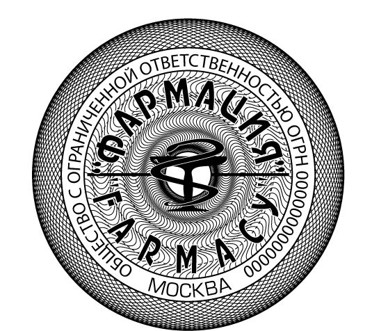

Мне нужно что то вроде этого. Делать печать с защитой от подделки - хорошие деньги

Сбросьте на почту реклаб макет
