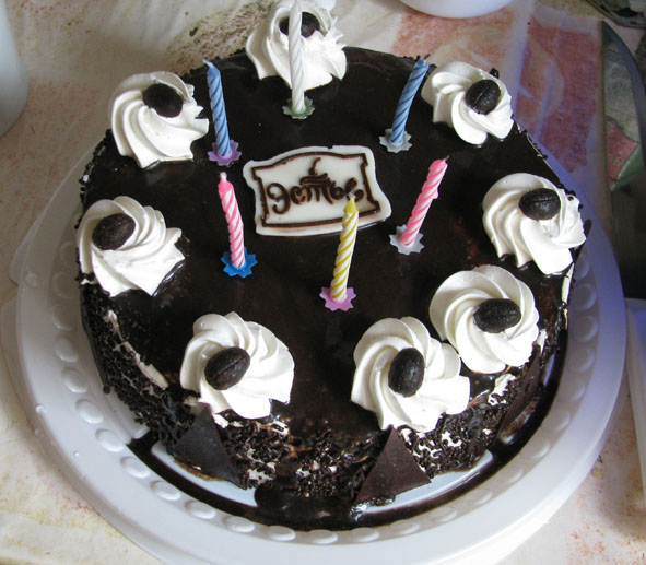

Уже несколько лет у нас в городе одна кондитерская фирма делает двухцветные шоколадные визитки, а литьевые формы заказывает у меня. Делаю их из оргстекла, т.к. оно имеет пищевой сертификат для таких целей. Служат эти формы в зависимости от аккуратности от полугода до двух лет... Соответственно и делают только у меня....

А почему не оргстекло? Просто искусственный камень (кариан и его клоны) помимо оргстекла (ПММА - полимера) содержит гидроокись алюминия (хоть и не ядовита, но сосать в виде пыли может много примесей), а еще многие непонятные присадки....

Даже если брать алюминий, то надо брать его с пищевым сертификатом, а дзержинское оргстекло имеет сертификат допускающий его применение в пищевой промышленности для контакта с продуктами - в свое время, когда начинал делать формочки для "Эстье" ( периодически для них и сейчас делаю по мере износа старых) специально этим делом интересовался...
