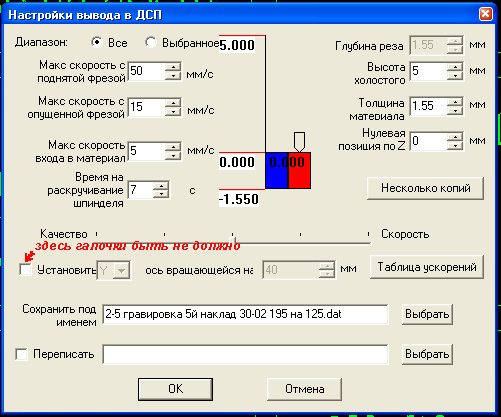

#17 OFFLINE   3D-BiG
Отправлено 30 Сентябрь 2009 - 13:46
Я уже описывал эту процедуру и рекомендовал, что все-таки лучше делать не в LPT-формате, но ежели судьба вынуждает работать с ним то:
  • Прежде всего в Corel по умолчанию сделать формат листа A4 портрет - и работать тогда только с ним.
  • Для точной привязки строить контура резки исходя из базовой точки в левом нижнем углу этого листа (координата дома фрезеровки будет отличаться от этой точки не более чем на 2 мм).
  • При первом-же экспорте в PLT-формат надо однозначно отстроить экспорт, а для этого в окошках настройки экспорта выбрать формат А4 портрет с привязкой к левому нижнему краю листа, масштабный коэффициент оставить по умолчанию 1016, а на последней закладке для повышения точности однократно выставить размерность миллиметры, а величин 0.01 - это позволит получить максимальную для этого формата точность!!!! - все вышесказанное важно для экспорта файдов в PLT-формат для любого фрезера, работающего с этим форматом...
  • Теперь как действовать в самом VectorSoft-е - открываем файл и заходим в окно отправки файлов.
  • Здесь выставляем скорости с поднятой фрезой, скорость с опущенной фрезой, скорость входа в материал, время раскрутки шпинделя, высоту холостого прохода, толщину материала (это глубина фрезеровки), а в нулевой позиции по Z надо вписать эту глубину фрезеровки, но со знаком -.
  • далее сохраняем на станок (имя не более 8смиволов английских букв или цифр без пробела), а на станке действуем согласно принципов работы с ним.... - но это уже другая история, которую на этом форуме раньше также описывал...
Для правильного понимания этих настроек привожу картинку с русскими подписями этих настроек....

#18 OFFLINE   kordadv
kordadv
  • Город:Костанай
Отправлено 01 Октябрь 2009 - 13:34
только что из цеха! делал все по написаному, нифига не рабоатет... обратил внимание на размеры dat файлов, демка весит 2 мб, а свежесозданый через vectorsoft 10 кб, думаю что дело в кореле, но где там можно накосячить?
