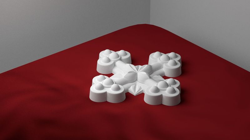

Всем доброго времени суток. У меня вопрос к знатокам как вообще строиться такая модель? В каких программах и каким образом?
Я не претендую на то, чтобы мне разжовывали, было бы очень хорошо если бы кто-то поделился ссылками с чего начать. Просто я даже не догадываюсь как это вообще происходит. П.С. Я недавно начал работать с деревом и захватило мою душу и тело это прекрасное дело. До этого занимался с металлом, делал пресформы на кузнечные штампы, Ну а там все гораздо проще и понятней.
П.П.С. Спасибо за понимание :)
#12 OFFLINE   Serb
Serb
  • 49 сообщений
  • Из:Волгодонск
Отправлено 14 Ноябрь 2013 - 11:47
Я делаю заготовку и точные размеры в Rhino по заданию от конструктора, туда экспортирую dwg, придаю объем. Потом в Blender кидаю в формате STL, делаю завитушки, возвращаю в рино и УП для станка делаю в RhinoCAM. У нас получается AutoCAD>Rhino>Blender>RhinoCAM>NCStudio. В планах изучить ZBrush для скульптинга, планшет Wacom уже приобрел, пока делаю первые шаги. Моя связка программ это частный случай, можно все делать в ArtCAM и не париться.
В блендере можно отрендерить модель, показать заказчику типа этого, была задача восстановить старую матрицу, заодно так сделала картинку не сильно заморачиваясь с текстурами светом и материалами.
