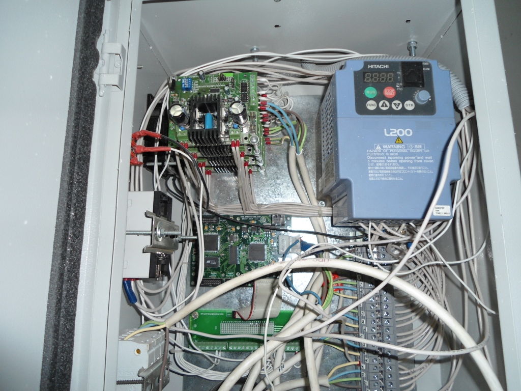

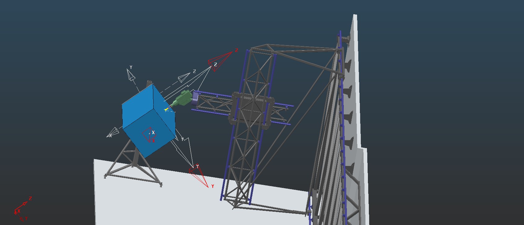

Для нового производства(самолет) решили сделать станок.
Станок уже работает. Изготовлен болван фюзеляжа.
Перед фрезеровкой крыльев решили установить энкодеры, потому что замечены пропуски шагов
Жду здоровой критики и советов, вобщем обсуждения

+- 1 мм точности реально дает? если да то для фюзеляжа самолета самое оно! Если шаговик пропускает шаги или гдето подкусывает направляйка, или слижком жесткий режим резания, или ускорения на осях большие... чем управляется эта крошка? (mach? или "железный" контроллер?)
зы... Прошу прощения великодушно... но если не ошибаюсь у самолета класической монопланной схемы крыло всетаки одно...

При взгляде на конструкцию в эскизах накатила волна скепсиса, ибо какая то ну ооочень уж хлипкая конструкция. А потом - бац, самолет стоит! Не уж то жесткости и взаправду хватает? Поражен до глубины_!
И самолетик на фото такой аккуратненький_! Ну это полюбому же вручную долго шмурыгали после ЧПУ обработки?
И да, "столбики" на которых он(самолет) крепится, поворотную ось имеют?
Да, столбики - 5 ось, грубо говоря получается 4+1. На фото модель из пенопласта в -3мм. Доводили вручную меньше смены. Далее нанесли два слоя стеклоткани и шпатлевку. По шпатлевке снова фрезеровка ЧПУ в "0". Далее опять доводка вручную. Тут не засекал, но модельщики работали около недели, поскольку это уже финишная доводка перед снятием полуматриц
Вот собственно ЧПУ

А какой контроллер используется на вашем станке?

энкодеры не причем. они могут показать что все в нули сходится а вот при фрезеровании увод фрезы с траектории резания от малой жесткости конструкции... или не дай бог резонансные явления... все это приводит к тому что точность падает очень сильно...
А вообще конечно респект и уважуха! собрались и сделали. ну кое что возможно нужно будет подправить и переделать.. но это уже мелочи ))
Контроллер Kflop
