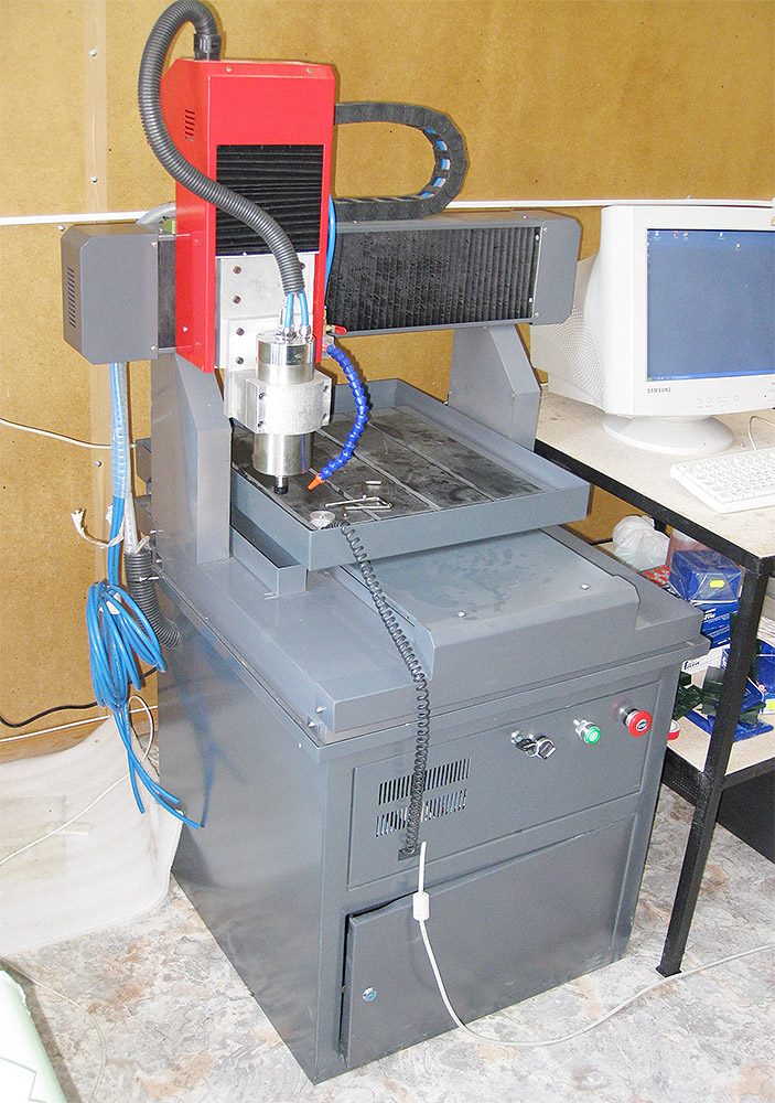

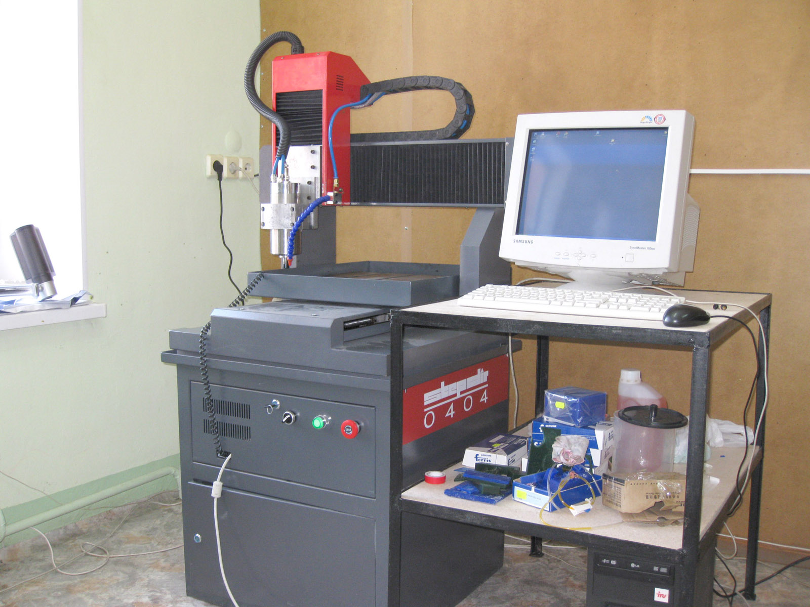

Здравствуйте уважаемые форумчане!
Купили Halk3636, он же StepDir 0404, с поворотной осью и системой СОЖ.
Размер поля 360х360мм.
Плата: PCIMC-3D PH
До приобретения работали на Roland JWX-10.
Теперь имеется данный станок, купленный в одной московской фирме (не называю, ибо реклама) в марте 2012 пришло это чудо китайской инженерной мысли.
Фото ниже:
Манипуляции:
Опишу краткие действия, производимые со станком:
Привезли, установили, с ужасом увидели, что НИОДНОЙ инструкции или диска с ПО нет, впрочем после того, как я почитал данный форум - то понял, это частое явление.
После двухдневного перелопачивания форума удалось найти NcStudio 5.4.49 - China version после которой станок прекратил ругаться на плату и успешно принял драйвера.
Основные проблемы и вопросы:
  • Отказывается перемещаться по оси Х [РЕШЕНО]:заблокирован датчик, ответ ниже.
  • Как подключить систему СОЖ, компрессор идет в комплекте?
  • Не пойму как быть с охлаждением шпинделя?
  • Возможно ли сдвинуть его по оси Х?
Мне кажется, невозможность перемещения по оси Х возникает из-за заблокированного датчика, или это не так?

#2 OFFLINE   Андрей Кулагин
Андрей Кулагин
  • 1 107 сообщений
  • Город:Ярославль
    Мое хобби ремонт станков ЧПУ
Отправлено 21 Март 2012 - 12:03
Попробуйте в НЦ нажать в меню операшион
Дисабле механикал лимитс и пока выпадающее окно активно сдвинуть программно по оси X

#6 OFFLINE   Андрей Кулагин
Андрей Кулагин
  • 1 107 сообщений
  • Город:Ярославль
Отправлено 21 Март 2012 - 13:15
ничего не надо , просто электричество от станка отключите и сдвигайте медленно
Если так не получается, открутите шторку и вращайте винт рукой!

#10 OFFLINE   ErlKing
ErlKing
  • Из:zlat
Отправлено 21 Март 2012 - 15:19
Оказалось что ось Х блокирует включенный режим работы с поворотной осью, который в принципе должен был блокировать(заменять) ось Y. Сейчас все работает, но при переходе на поворотную ось придется копаться какие провода напутанны у тумблера переключения режимов.

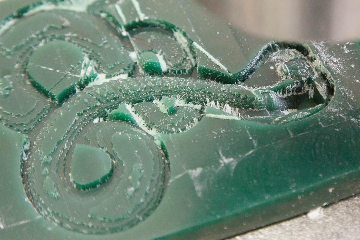

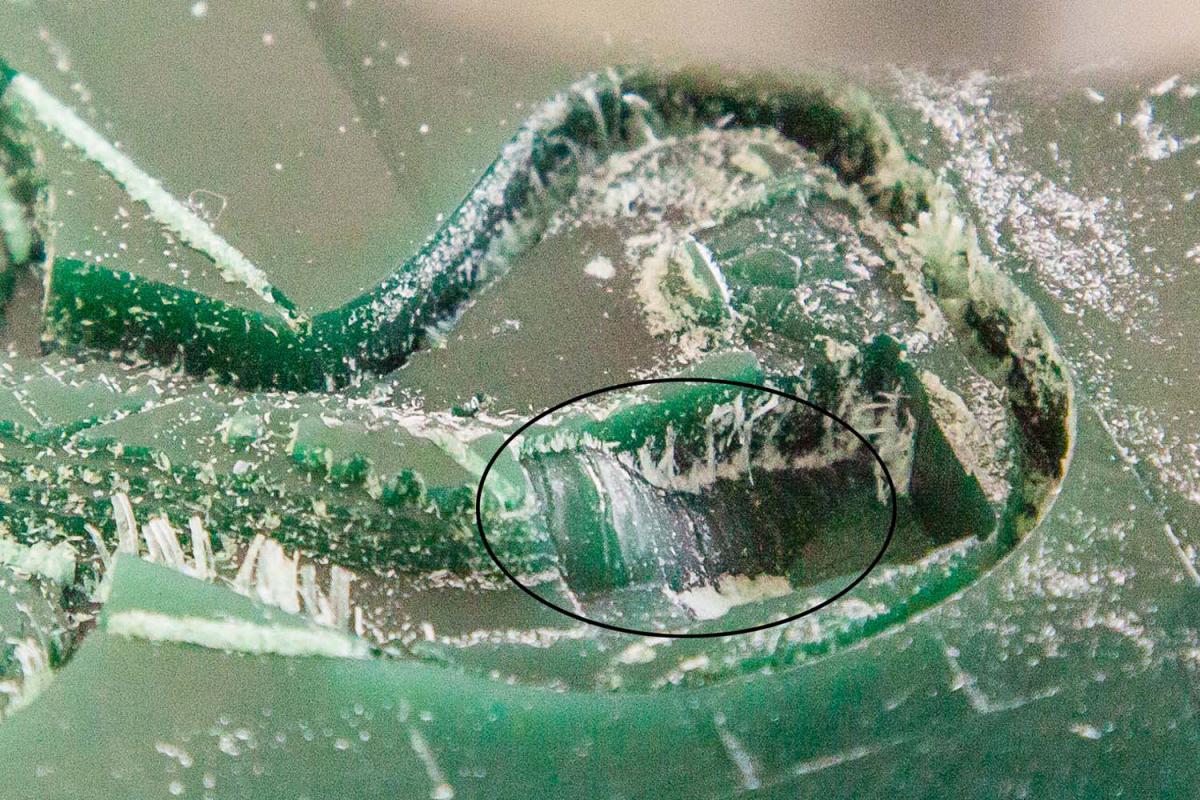

Отправлено 25 Октябрь 2012 - 17:00
Проблема со станком.
Прошу помощи.
При черновой обработке, растром, фрезеровка идет ступенькой, т.е. чем дальше по Y, тем больше углубляется по Z.
При чистовой обработке вообще уходит по Z в ноль.
Фото прикрепляю.
В чем может быть проблема?

#19 OFFLINE   pointgraver
pointgraver
  • 254 сообщений
Отправлено 25 Октябрь 2012 - 17:19
C каким станком? Какая электроника? На автомобильный форум напишите: "Проблема с машиной. Не заводится."
#20 OFFLINE   DEDAlex
Отправлено 26 Октябрь 2012 - 04:56
Нет, ну или так можно вам ответить: ваша проблема в пропуске шагов по зет. ( и это действительно так).
Вам это сильно помогло?
Чем большую информацию вы предоставите, тем на более существенную (в плане устранения проблемы) помощь можете надеяться.
