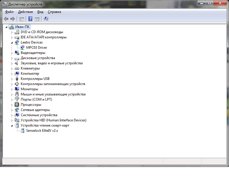

У нас ключ идет к программе, без него не запускается программа LaserCut5.3, ключ называется Senselock EliteIV v2.x
Также установлен драйвер Leetro Devices MPC03 Driver см. скрин:
Вся проблема оказалась в железе - поменяли AMDешную платформу на Intel, движение по осям пошло. Возникла другая проблема: при движении по оси Y станок начинает дергаться и вместо заданных фигур как-бы топчется на месте.

Нужен как минимум скрин машинных настроек лазеркута
