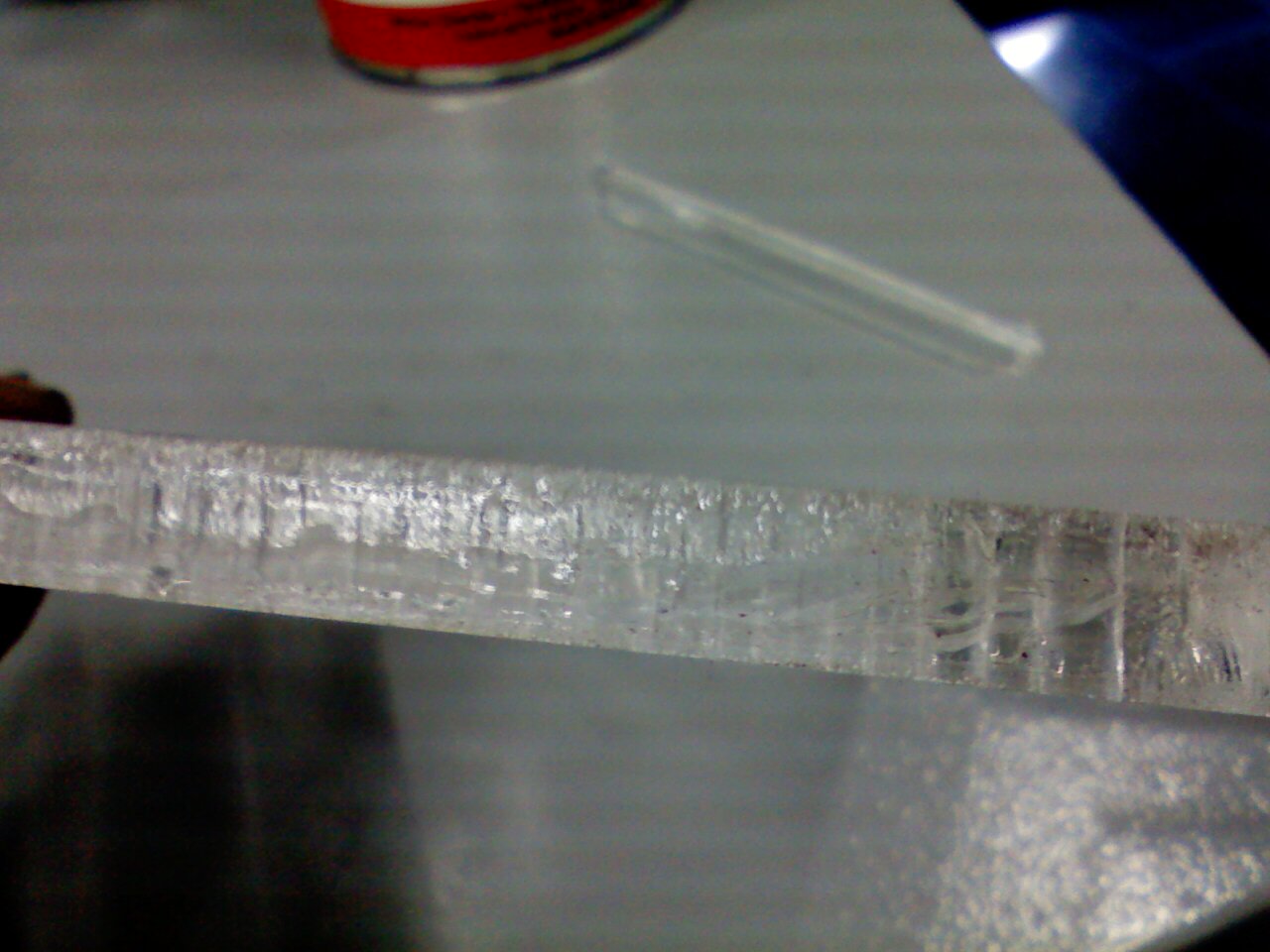

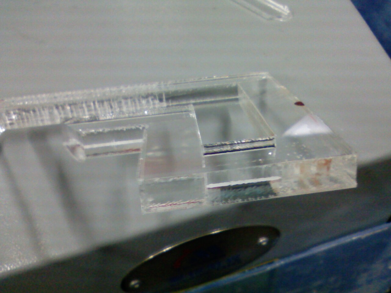

лазер CMA-1680 рабочее поле1630*830 70ватт
возникла проблемка при резке Израильского стекла 10мм
заготовка 1600*100 режет50см нормально потом недорезает милиметров50 и дальше снова нормально
зеркала сведены правильно то место которое недорезает после слома вполне прозрачное но поверхность какаето мягкая ногтем царапаеш на росийском и немецком стекле такого не замечал
кто сталкивался дело в стекле? или это нормально

С таким не сталкивался, т.к. работал либо на акрие, либо на ТОСП..... Наверное косяки связанные с неравномерностью структуры самого оргстекла... (если это в одном месте листа, а не в одном месте поля лазера)

такое возникает от помех на блоке питания. стекло израильское имеет некоторые примеси которые малость "нехорошие". По такому вопросу обратись к Anatoly. У него была такая фигня причем на любом стекле при толщине выше 8 мм. Вообщем наводки от сети. и лазер неравномерно режет. и ставишь мощность много. попоробуй в несколько проходов и воздух охлаждающий на рез.
