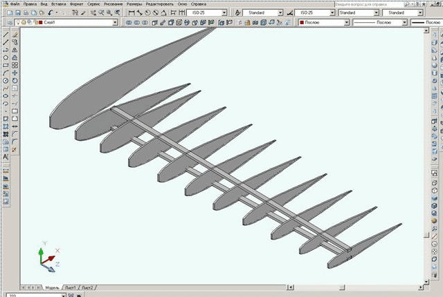

Тут же какое дело...
Крыло состоит из, например, 10-ти нервюр.
И каждая разная.
Пазы под лонжероны приходится завышать неравномерно и неоднородно, т.к.
передний и задний края надо урезать на ширину половины толщины реза, а
а его упорную плоскость- ориентировочно на 0,8-0,9 (с учётом осыпи опаленного края).
Ну это ещё мелочь, а вот для пущей правильности эти значения необходимо плавно менять от корневой нервюры до концевой.
Плюс радиусы углов на первой и последней и их размеры отличаются в разы и приходится делить их на группы и для
каждой группы назначать свои скорости и мощности на радиусах.
Как правильно было сказано: остаётся только "Только эксперимент: порезал - померил - чертыхнулся - поправил и т.д., пока не получишь результат на конкретном станке на конкретную партию материала, при конкретной фокусировке..."
Причём у бальзы ещё и стороны разные- как правило одна из них обязательно жестче и получается совершенно разный рез на одном и том же куске, но если резать с разных сторон!!...
Короче, сделал игрушку...
Пиляли всю жысть лобзиком, ручками.., бруском потом доводили..
