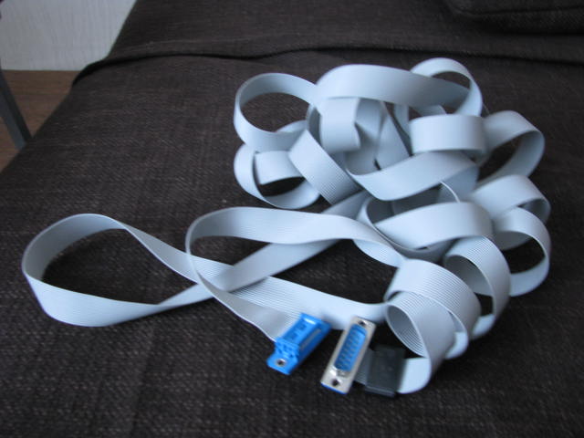

#7 OFFLINE   3D-BiG
  • 14 567 сообщений
Отправлено 01 Декабрь 2011 - 15:08
Зато такой кабель легко закрывается любым материалом и крайне легко экранировать с помощью обычного алюминиевого скотча, применяемого в вентиляционной технике... Сфотал прямо сейчас, т.к. с таким кабелем работаю, настраивая ось вращения...

#11 OFFLINE   Давид
Давид
Отправлено 15 Март 2015 - 23:11
Хотел поблагодарить всех участников дискуссии!
Каким-то образом повредил свой провод (ncstudio) и уже сегодня спаял новый по вашим советам.
Старый провод:
5.jpg?x-email=junkie%40bk.ru
Комплектующие (400 р)
2.jpg?x-email=junkie%40bk.ru3.jpg?x-email=junkie%40bk.ru
В итоге получился такой пятиметровый провод (за пайку отдал 400р):
1.jpg?x-email=junkie%40bk.ru
Всем спасибо ещё раз!
