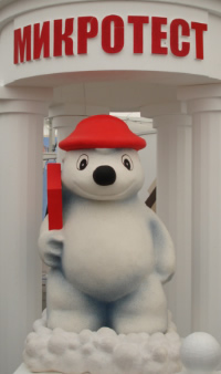

Приветствую, Дамы и Господа....
решил спустя некоторое время... подвести итоги..
взята за основу была фигура в 3д, разделил пополам, затем по слойно (14 слоёв по 50 мм)
пластик "техноколь" утеплитель стен, размер плиты 1200х600х50 мм,
, пластик мягкий поэтому делалось в 1чистовой проход фреза по гравману 1LX652.
слои скреплены клеем ПВА(оказался самым подходящим, остальные просто плавили материал), краска водоэмульсионка. + аэрограф, шпаклёвка тоже на воде, стоять будет внутри здания.. неделя на рисование и резку, и еще неделя на шпаклёвку покраску и тд, себестоимости вышла порядком 400$, сбагрили за 2,500$
материал: http://radikal.ru/F/...1b704a.jpg.html (сперто с этого сайта)
итоги:http://s39.radikal.ru/i084/1112/58/fab56bd2a356.jpg
http://s017.radikal....b21c17c7909.jpg
ну и со мной любимым

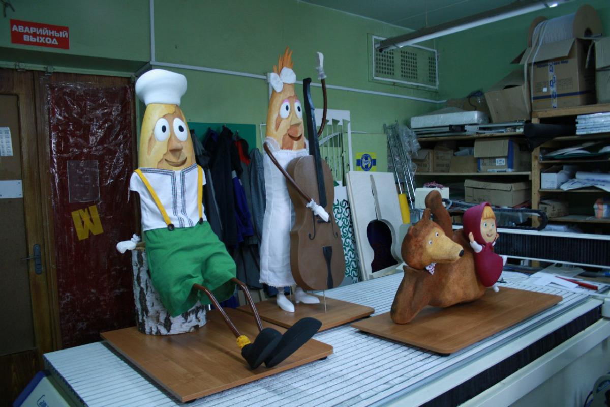

Попробовали резать пенопласт. Всё вполне осуществимо. Первый раз всё делалось долго, почти 4 недели ушли на фигуры на фото. Порезать, склеить, покрасить.
Чем можно обработать пенопласт (точнее это обычный утеплитель из строймага), чтобы его можно было в дальнейшем использовать на улице?
