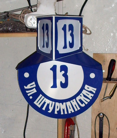

STP83403.jpg На фото аншлаг который сейчас очень популярен в моем городке. Рынок раскачивал около года, зато теперь на многих домах красуется такой аншлаг и количество заказов растет (Люди все же думаю от обезьян пошли) :rolleyes: . Комплектую его патроном и куском провода с метр. Сзади наклейка, которая рекомендует лампу не мощнее 20 ватт (накаливания) Стекло акрил - извел все обрезки, все было жалко выбросить, а тут бац и в дело.
Вот модель развертки в 9 арткаме. Прикрепленный файл  винтаж_июль_2011.rar   71,16К   1393 скачиванийВдруг кому надо. Режу и окрашенный в массе ПВХ, но там выбор цветов унылый, поэтому ПВХ и самоклейка. Вроде все. Удачи в делах.

нет ну это телепатия :nea: на днях нашёл такую картинку в нете и хотел здесь спросить как такое вырезать! и вот нате , получите :rolleyes: даже просить не пришлось! Огромное спасибо!

Пользуйтесь на здоровье. Забыл сообщить. Дабы удешевить процесс, резка задумана с одной стороны за раз. Фреза 3 мм. Места сгиба фрезерую на глубину 1,2 мм. Пластик толщиной 3 мм. Аппликация (дом,улица) пленкой оракал.
Самое важное - цена изделия 900 рублей. Так сложилось. Удачи

STP83403.jpg На фото аншлаг который сейчас очень популярен в моем городке. Рынок раскачивал около года, зато теперь на многих домах красуется такой аншлаг и количество заказов растет (Люди все же думаю от обезьян пошли) :) . Комплектую его патроном и куском провода с метр. Сзади наклейка, которая рекомендует лампу не мощнее 20 ватт (накаливания) Стекло акрил - извел все обрезки, все было жалко выбросить, а тут бац и в дело.
Ребяты))) если кому не лень,переведите файлик аншлага для Арткам 2008,очень понадобился а открыть что то не могу.

За время, что прошло с момента публикации мои мастера изготовили около сорока подобных аншлагов. 4 аншлага было заказано через интернет иногородними заказчиками. Один заказчик сейчас устанавливает автономное освещение. Начинка от садового фонаря. Ждем результатов посмотреть.
На сейчас цена аншлага 1090 руб.
