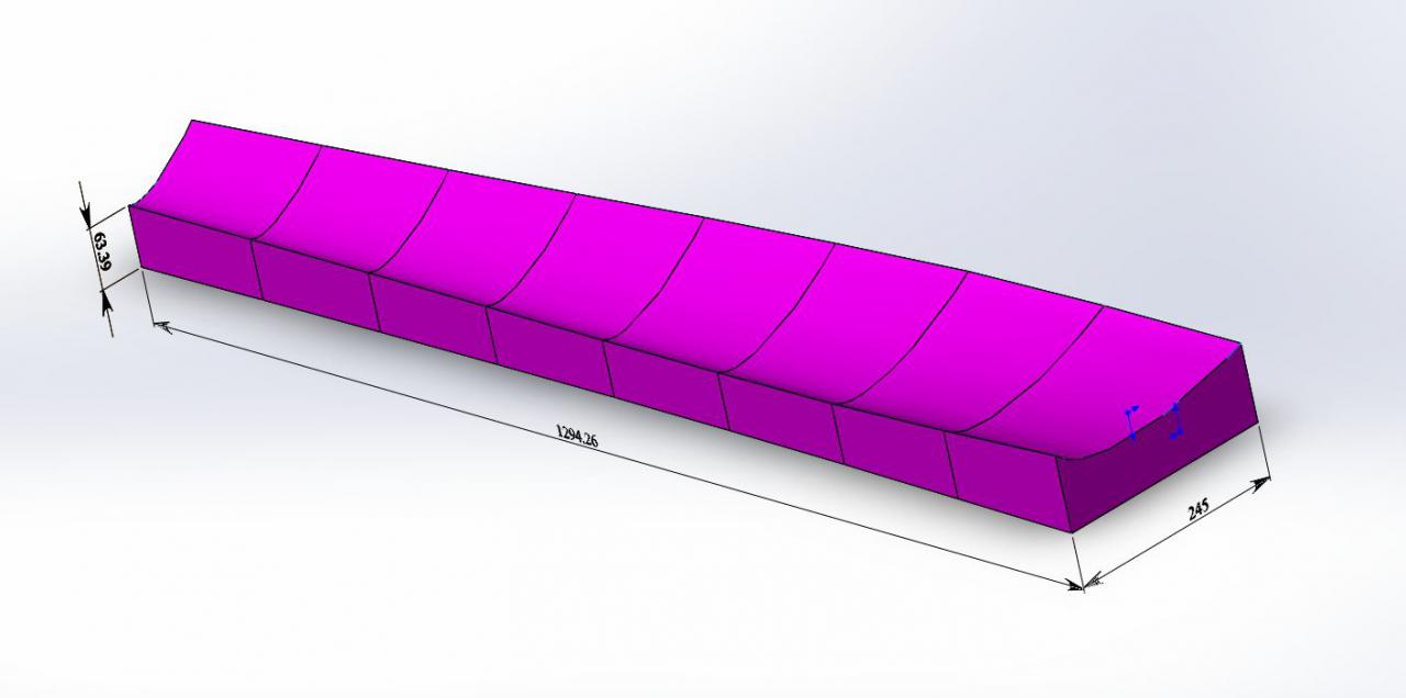

Здравствуйте имею haufer HF 1224 AT3 type3 и NC studio. Мне надо изготавливать модели сложной геометрии для стеклопластикового производства пример прилагается.Сам я работаю в Solidworks и мне наверное было бы проще освоить SolidCAM, но я пока не понимаю какой постпроцессор в таком случае использовать. Вопрос такой, если я такую штуку импортирую в формате iges в Type3, я смогу там программу написать? Есть ли уроки по такой теме? Может кто подскажет какой постпроцессор использовать в SolidCame, по нему уроки то есть и вообще как лучше поступить?

Написать программы можно в любом САМе , тем более что можно импортировать модель из вашего SolidWorks . Delcam For SolidWorcs,SolidCam,FeatureCam,Powermill .Просто нужно вначале определиться с САМ-ом , а потом с постпроцессором.Здравствуйте имею haufer HF 1224 AT3 type3 и NC studio. Мне надо изготавливать модели сложной геометрии для стеклопластикового производства пример прилагается.Сам я работаю в Solidworks и мне наверное было бы проще освоить SolidCAM, но я пока не понимаю какой постпроцессор в таком случае использовать. Вопрос такой, если я такую штуку импортирую в формате iges в Type3, я смогу там программу написать? Есть ли уроки по такой теме? Может кто подскажет какой постпроцессор использовать в SolidCame, по нему уроки то есть и вообще как лучше поступить?
Есть Видео-Учебник по FeatureCam на русском языке
