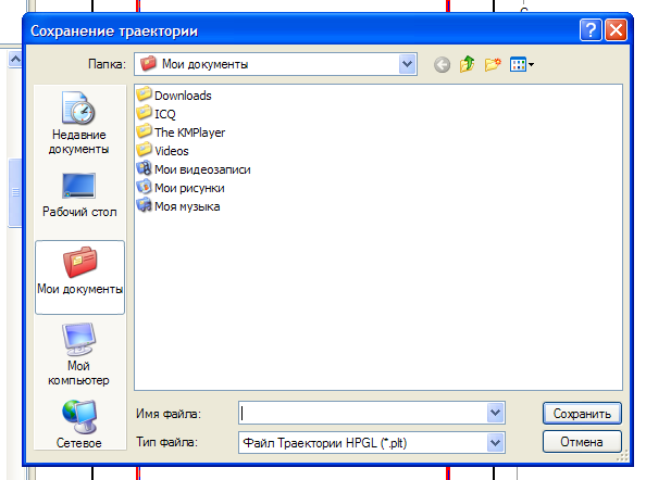

Может быть кто то пользуется этой программкой? Вроде бы всё понятно создать фасад легко, сохранить траекторию, получить машинный код, загрузить его в станок. А вот потом не знаю что делать; то есть станок включается, шпиндель опускается до отметки - z=0 обрисовывает рисунок по вектору, если на рисунке два и более векторов то станок не поднимая шпинделя делает переход, дорабатывает свою программу поднимает фрезу и уходит в "О".
Как настроить в программе глубину фрезеровки, и как сделать чтоб на переходах фреза поднималась на безопасную высоту ? :unknw:

При сохранении траэктории откроется окно настройки постпроцессора.в нем указать уровень переходов 10мм.а уровень обработки = заданную глубину со знаком минус,далее ОК.При последующем открытии сохраненног CN файла программой станка,все работает как надо...

Спасибо что откликнулись, :help: но как бы ничего такого не нашел, может быть что то не так делаю? Хотя там и делать то нечего!
