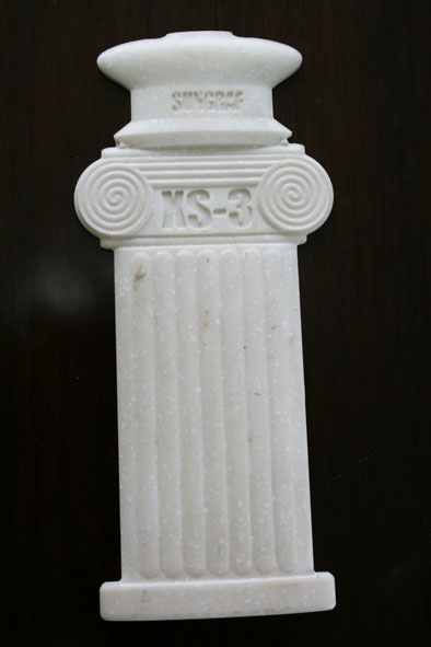

#12 OFFLINE   3D-BiG
Отправлено 10 Декабрь 2008 - 09:48
Да все в порядке: мы после вопроса в Скайпе стыковались и я ему переслал несколько фоток панно, а вот фоток 3D-обработок не слал - исправляюсь - это делал на "Сиб.рекламе 2008" ViKing на нашем стенде на XS-3 (демонстрация работы станка)....

#13 OFFLINE   wizard
wizard
  • 2 751 сообщений
  • Город:Пятигорск
Отправлено 10 Декабрь 2008 - 20:42
Впечатляет! Ну и если в руки не взять- камень и камень.. Эх-бы этую-бы радость да с ультрафиолетом подружить!
#14 OFFLINE   3D-BiG
Отправлено 10 Декабрь 2008 - 21:07
Есть разница: кариан - теплый и относительно легкий, а камень - холодный тяжелый (да может быть с порами, а кариан - нет)
