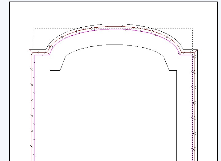

Доброго времени суток всем!
Вот такой интересный вопрос беспокоит меня уже давно как на внутренней стороне фрезеровки получают прямой угол, если это не 3D обработка? Вот пример фасада (увеличил место)

И на целом снимке, и на выделенном фрагменте четко видно изменение фактуры обработки. По моему мнению, "ручки"..

Фрезой 90 градусной, в Арткаме есть для этого функция (названия функции не помню)

В "гравировке" и в "обработке элементов" "сидит" функция "подрезка углов"; но мне кажется при таких видах работ это "не тот случай" (и 90 град не фреза, гравер..:-))

можно по средней линии ,и потом немного подшкурить в уголках(а можно и не подшкуривать ,если как на снимке выше-обойти еще мелким конусом :blink: )

Какая, в принципе, разница- по средней линии или по контуру внутри- снаружи.. В любом случае внутренние углы, в отличие от наружных, будут формироваться инструментом, имеющим радиус (:-)).

фреза-конус, на конце радиус незначительный
Здорово!!!
Я думал вообще никак :blink:

Да, дядьки- я не прав.. (попутал "по вектору", котор. часто применяю, с "средней линией", с которой почти не работал).
MiG, спасибо! Буду знать.. :blink:

да я так и понял что спутал...название "по средней линии " запутывает ,очень похоже на "по вектору"
