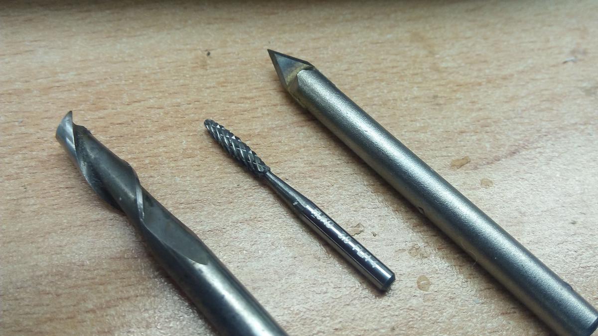

Здравствуйте, необходимы фрезы для обработки капролона на глубину 20мм, если кому встречались на ali или ebay подходящие по качеству фрезы (2 перые 22мм*4мм), дайте наводку если не трудно, 3 раза с али покупал, 1 и 2-перые, качество отвратительное, тупые они, не режут, а рвут материал, :(

Ставила опыты по режимам для капролона ; делаю маленькие рельефы ( 50 * 50 * 5 мм ) – завитушки, цветочки. Задача сделать поверхность очень гладкой.
Решила выложить результаты опытов на проверку профессионалам :)
Черновая :
Концевая прямая 1 мм. KS2LX.
шаг по X, Y  0,1 ; шаг по Z 0,2 ; подача 11, подача врезания 7, обороты 4000, Растр .
Направление только попутное (хотя это дольше) , на встречном почему-то шпиндель сильно вибрирует.
Для чистовой я пробовала 2 варианта – шарик 0,5 и гравер 0,3.
Оказалось что время обработки у них одинаковое, а гравер 0,3 делает поверхность с одной чистовой очень гладкой , а шарик 0,5 даже на двух чистовых подряд оставляет маленькие волосинки (обе фрезы новые).
Чистовая :
Конический гравер 0,3 мм , полный угол 36 .
шаг по X, Y  0,05 ; шаг по Z 0,05 ; подача 15, подача врезания 11, обороты 4000, Растр X Y.
У меня Roland mdx 40,
 - Как думаете , я оптимальные настройки подобрала или где-то можно ускориться / другой фрезой лучше сделать ?
 - И еще вопрос : в рельефе есть такие ямки, которые не прорезаются на черновой , в итоге гравер 0,3 на чистовой должен занырнуть на 1,5 мм, это нормально инструмента ? припуск на черновой 0,025 мм.
 - И еще один вопрос : здесь на форуме советовали для черновой E1LX , она чем-то лучше по капролону чем концевая прямая ?
Благодарю всех заранее , вы классные , без Вас мне было бы совсем не просто разобраться в новой сфере :)

А из капролона шариком чисто не будет. Тем более попутно.

Если брать такую же очередность обработки как на фотке, то лучше применить: E1LX, K2QX и NG.
Здравствуйте Добрый Админ !
подскажите пожалуйста какие фрезы подойдут мне для фрезеровки маленьких рельефов ( 50 * 50 * 5 мм ) из капролона ? там цветы и завитушки, нужна в итоге гладкая поверхность.
и на черновую и на чистовую.
я их буду покупать в gravman.ru , я в Новосибирске.
Большое спасибо заранее !
#30 OFFLINE   Admin
  • 1 844 сообщений
Отправлено 28 Май 2018 - 12:05
Здравствуйте!
Желательно взглянуть на фото рельефа.
Совет будет примерно аналогичный:
Для черновой:
E1LX, K2QX
Для чистовой:
NG
Если позволяет деталировка и конфигурация рельефа, то чистовую обработку лучше проводить K1QXJ.

И в догонку - если на Вашем оборудовании это возможно, то подавайте СОЖ. Оч-ч-чень помогает для этого материала.

Я не знаю что доступно на Вашем рынке. Blasocut 200 - очень пристойный препарат.
