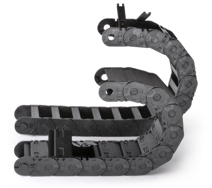

какой бы провод не был...надо ограничить угол изгиба кабеля ,поместив его в кабелеукладчик ,на участках где он изгибается
если просто так кинуть кабель - то полюбому быстро ломаться будет
такой-же ,на вид, кабель пихали в станок - работает уже долго-больше года ,точно не вспомню
