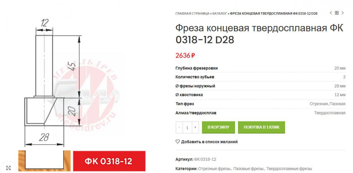

Доброго  время и Вам. А почему не взять эту  "Фреза концевая твердосплавная ФК 0318-12 D28".  (диаметр рабочей части 40мм)? ваша фреза рассчитана на заход в материал только с торца...а иногда в пласт заход бывает самым оптимальным.. у данного производителя режущие напайки довольно большую имеют толщину. это дает возможность фрезе выдерживать несколько раз заточку..
Потому что перечисленные фрезы у меня уже куплены
Фреза PROCUT DMR-KM06 — это двухзаходная слэбовая фреза (Z2) диаметром 32 мм, предназначенная для выравнивания дна при обработке столярных изделий, мебели и предметов интерьера. Она используется при кромочной обработке, врезке петель и другой фурнитуры, а также в декоративной обработке. chipdip.ruvseinstrumenti.rucattools.ru
Рекомендуемые режимы обработки
Для работы с этой фрезой оптимальны следующие параметры:
  • Обороты шпинделя (n): 8000–12 000 об/мин.
  • Подача на зуб (fz): 0,01–0,02 мм/зуб.
  • Подача на скорость (vf): 10 000–15 000 мм/мин.
  • Глубина редования (ap): 1–3 мм за проход.
из этого видно, что глубина реза за проход, максимум 3мм.  что зачастую бывает малоэффективно.
