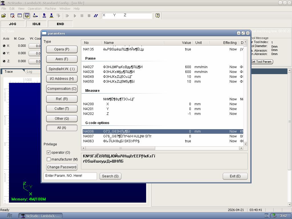

В работе находится китайский ЧПУ станок МТ-4040 под управлением NCStudio 8.554 и платой Weihong PM95C. Операционная система — Windows XP (русская версия).
Проблема:
Основной интерфейс NCStudio отображается на английском языке корректно. Однако во всех полях параметров, настроек и вспомогательных метках вместо осмысленного текста — нечитаемые искажённые символы(см.скриншот).
Предположительно, там должен быть китайский текст, но он не отображается из-за проблем с кодировкой или шрифтами в русскоязычной XP.
Это серьёзно затрудняет настройку станка и работу с ним.
Кто сталкивался с такой проблемой, как сделать английский?

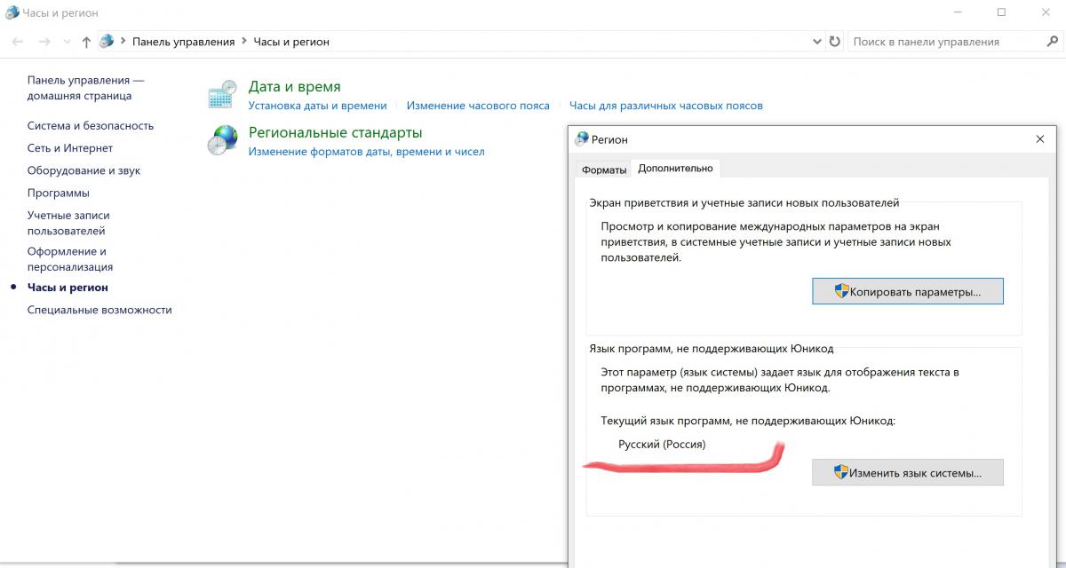

попробуй вот тут англицкий или если не проканает китайский включить.кракозябры.jpg
Ставьте на 10-ю винду.
Нет никакого смысла ставить восьмую версию на доисторическую винду.
Лично у меня две восьмых версии стоят на семерке.
Проверял на десятой винде в том числе и PM95C - работает корректно.
