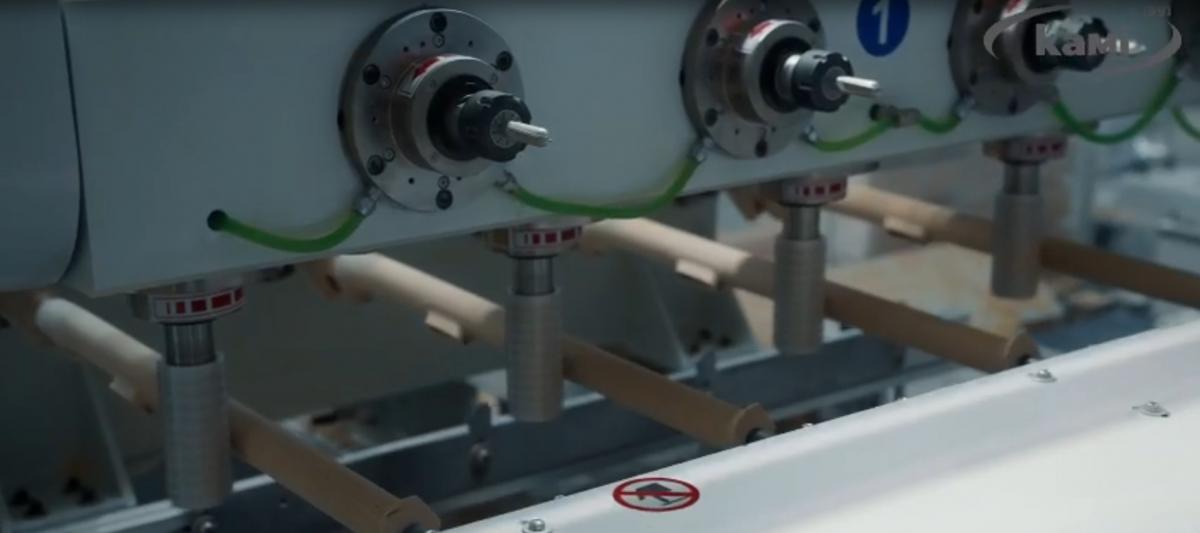

Здравствуйте Уважаемые. Есть станок Beaver Vivat 4x4 пятиосник для ножек кабриоль. Как показано на слайде сверху он оснащен фрезами диаметром 55мм у которых на дне нет режущих зубов. Я под такое чудо никогда не писал программы, из за чего нахожусь в некотором дисонансе.
Перейдем к сути, мне необходимо написать программу в которой фреза будет опускаться за пределами заготовки, после чего врезаться в заготовку боком. Так же дальнейшие переходы должны быть по нижней плоскости Z, кроме перехода над моделью.

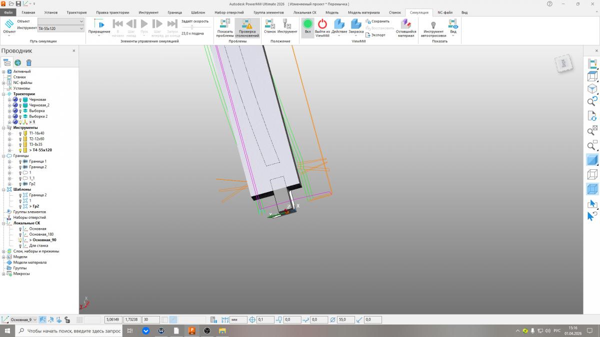

Как показано на слайде выше. Справа заходит по Z отлично, на расстоянии 100мм от заготовки. Обрабатывает в 3 прохода не поднимая фрезу. Есть конечно ньюансы типа зачем на последнем проходе нужны постоянные отходы и как их убрать. Но больше всего беспокоит вопрос, почему справа заготовку нормально обработал с отходами на безопасные 100мм,а слева решил что отходить от заготовки не нужно. Хотя он врезается вне заготовки, но почему справа всё более менее сделал, а слева сплоховал.

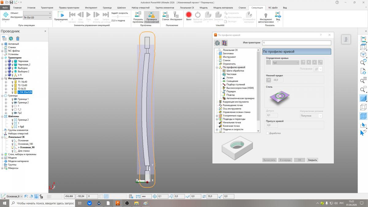

Если что программа по профилю кривой, саму кривую тоже прикрепил.

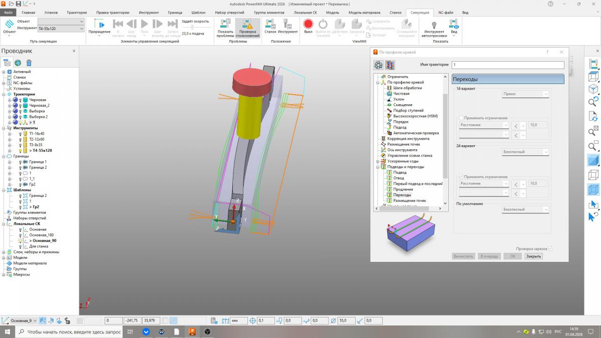

Так же есть кто может подсказать как делать чистовую обработку для пятиосника боком 55мм фрезы. На первом слайде наглядный пример.
