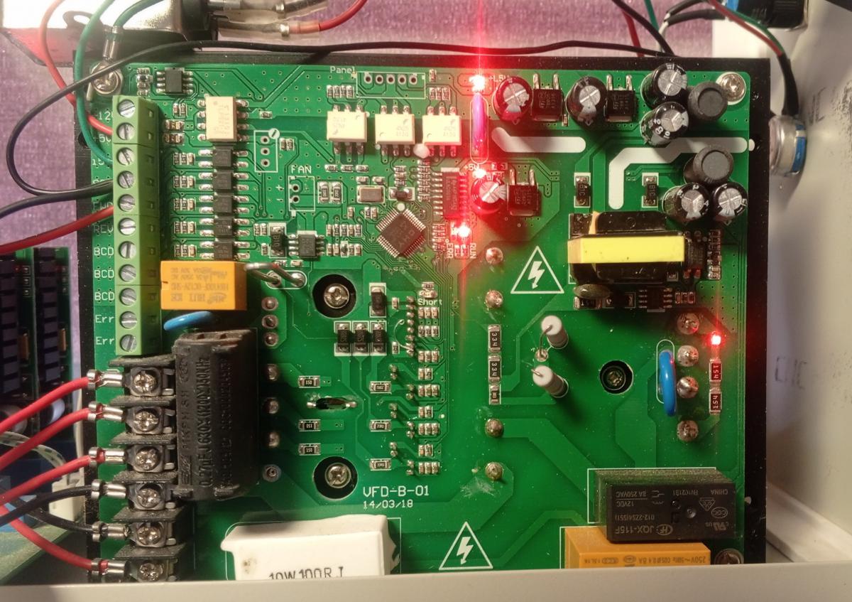

Доброго дня.
Извините, встреваю. Похожая проблема. Получается, для включения шпинделя в автономном режиме достаточно просто замкнуть FWD и GND на контактах частотника?
Или надо подать напряжение 6- 12 вольт?
Слабоват в схемах, прошу помощи.
Станок на inectra MSC-4US

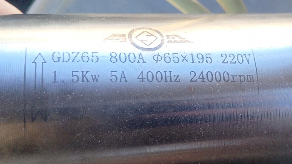

Решил подключить шпиндель 1.5 квт со второго китайского станка. Частотник там встроенный (фото).
Включается с программы, обороты регулируются крутилкой.
Соединил сигнал SPEN c инектры и FWD шпинделя. сигнал 12 вольт. Частота 10 000 гц.
Светодиод RUN на частотнике загорается при команде с инектры.
Шпиндель разок заработал, Через пару дней повторно не запустился.
На родном китайце с Planet CNC шпиндель работает. Напряжение сигнала на инектре - 6.22V, на родном китайце - 5,86V.  Частоты в насторийка ШИМ: на инектре -- 10 000, на китайце - 12 000. При установке на инектре 12 000 - тоже не дало результата.
Что  может быть не так?
И можно ли как нибудь сделать запуск шпинделя вручную, без подключения к плате управления?

Похожая проблема. Получается, для включения шпинделя в автономном режиме достаточно просто замкнуть FWD и GND на контактах частотника?  Или надо подать напряжение 6- 12 вольт?
Чаще всего достаточно на землю замкнуть ,т.к. чаще всего логические входы включены в NPN-режиме ( обычно за режим отвечает джамперный переключатель  или одна из ячеек настройки, но второй вариант реже)...

Спасибо. все заработало.
