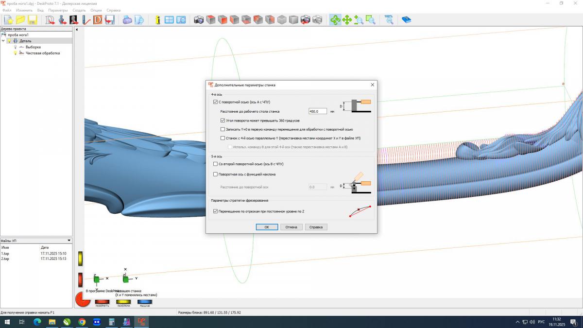

знатоки DeskProto! вопрос: кривая ножка на станке, не обрабатывается участок, с искривлением ниже центральной оси модели. как решить проблему?

DeskProto точно знает, что ваш станок умеет ходить по этой оси ниже ватерлинии? (Настройки, постпроцессор...)

это во вкладке, где вбиваются параметры станка? станок Филато токарно-фрезерный чпу. 3 оси. шпиндель может опускаться ниже ватерлинии

Постпроцессор посмотрите, что там написано.
Но я совсем не спец. У меня декпротов нету. Однако постпроцессор за это тоже может отвечать.

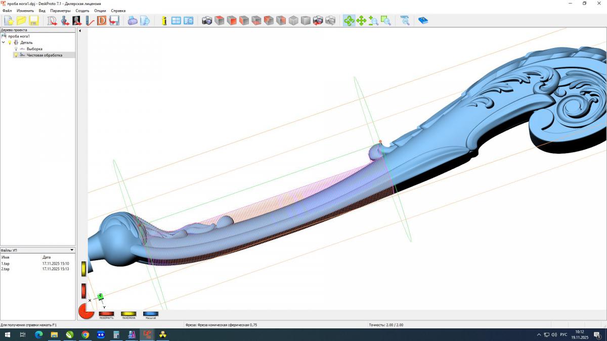

Меняйте стратегию обработки, например вдоль оси А, а не по кругу
Все она умеет делать, правда за 2 прохода

У вас ось А крутиться постоянно, сделайте так чтоб фреза ездила вдоль нее и оси ей параллельной

ну так она  так и ездит, проблема в другом, что нет обрабатывает в месте изгиба, ниже линии центра заготовки

DeskProto никогда не пользовался, стало интересно, нашел вот это руководство:
https://www.deskprot...wHbH9cOaJ4y_oIh
Бегло глянул, возникло ощущение, что ответ на ваш вопрос кроется на страницах 58-59.
