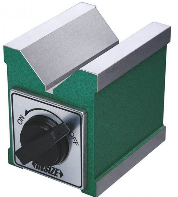

Осваиваем ручной фрезерный станок и закупаем оснастки для нарезки шпонпаза и шлицев на валах. Сегодня пришли призмы магнитные.
6890-702 Призма INSIZE с магнитным основанием 70x60x73 мм, 6-44 мм
Как правильно устанавливать их рабочий стол, подскажите пжлст! (Думал что они магнитаться с двух сторон, но нет.
У вас поверочная призма для установки измерительных штативов....

Коллеги,
Понял что имеются вот такие призмы вместе со струбцинами (https://forttool.ru/...ze-seriya-6896/). Буде заказывать отдельно струбцины и фрезеровать под них сами призмы и думаю что будет вполне рабочий иснтрумент. Попутно буду читать "фрезерное дело" Аврутина.
