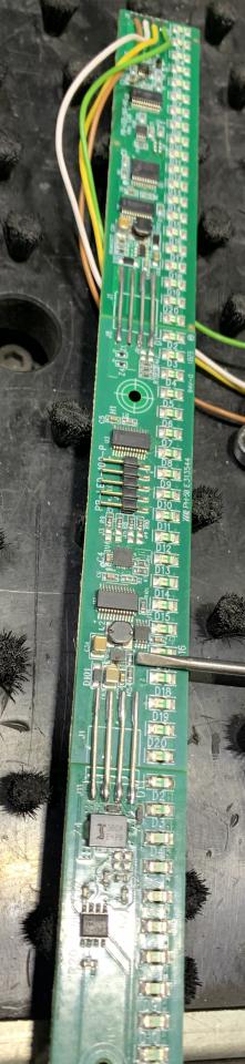

Добрый день!
Перестала работать часть светодиодной планки которая определяет размер деталей.
Панелегиб PrimaPower.

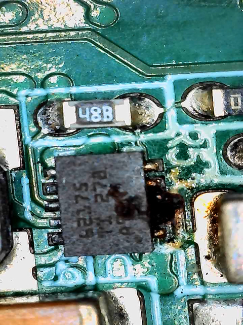

В принципе причину нашли, но пожалуйста подскажите, что это за деталь на фото и как ее найти?

Шим контроллер какой-нибудь.

Скорее всего да, шим-контроллер пинания.
По работающей половине можео определить, что за питание он организовывает.
Далее определять что сделать, чтобы восстановить питание и каким способом.
Если Вы ещё не пришли к такому же выводу, то ищите лучше новую планку - дешевле выйдет.

Новая планка 800к стоит(((
Горит второй раз уже. Попробуем найти такую делать на старой сгоревшей плате.

типа этого https://static.chipd...OC013893779.pdf
Специалист ремонтник определит ножкам, по маркировке.
