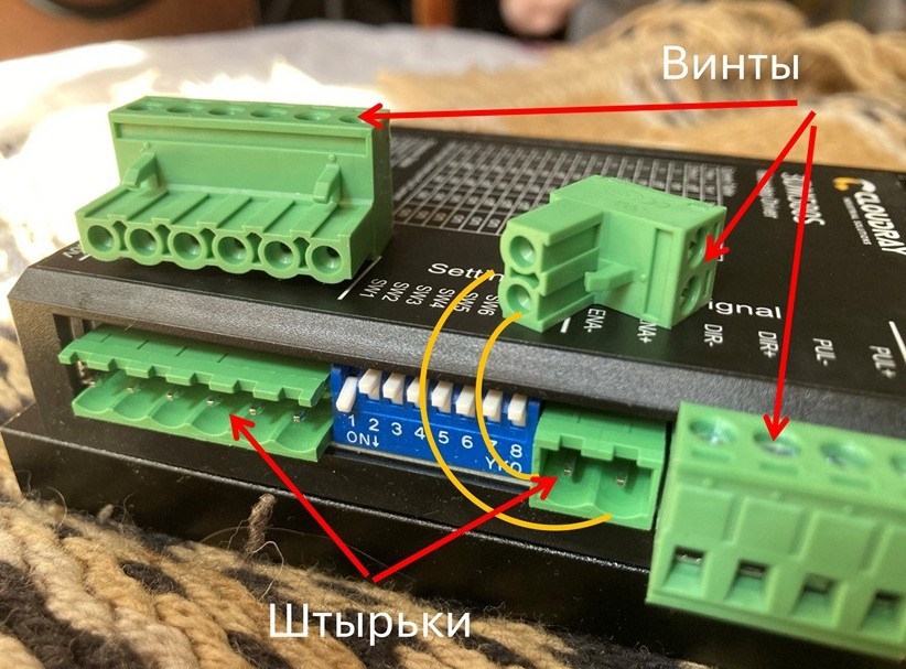

Здравствуйте, уважаемые форумчане!
Собрался сделать механическую куклу, приводимую в движение электромоторами и драйверами от CloudRay (внешне похожи на Leadshine, да и название моделей похожи, только подешевле они).
Но тоненькие многожильные управляющие провода от микроконтроллера не удерживаются хорошо клеммами разъёма. С удивлением обнаружил, что разъём разбирается, и вместо клемм остаются только штырьки.
Однако, никак не могу найти, что можно на эти штырьки надеть такое, к чему можно подпаять шлейф. Что, по вашему опыту, правильно было бы сделать? Существует ли разъём для кабеля?
Поиском  нашёл похожие разъёмы, вроде бы шаг у них 5,08. Но все, как один, с винтами. С пайкой ни одного не нашёл.
#2 OFFLINE   lkbyysq
Отправлено 18 Июль 2025 - 09:12
С фото понятней было бы конечно.
Вот тут ищите. https://www.chipdip....4=gnj&x.778=YdW
Сообщение отредактировал lkbyysq: 18 Июль 2025 - 09:22

#4 OFFLINE   Лом-мастер
Лом-мастер
  • Из:мск
Отправлено 18 Июль 2025 - 13:38
Я вот это имел в виду:
Неужели все только винтами провода прижимают? Ни у кого кабель на штырьки не надевается?
Спасибо! Как я понял, MPW - это  "папа", а MHU - "мама".

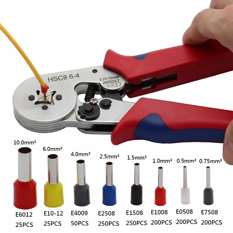

#5 OFFLINE   niksooon
Отправлено 18 Июль 2025 - 16:18
кримпер.jpg наконечники и на 0.25 в продаже есть, так что не надо усложнять......
Сообщение отредактировал niksooon: 18 Июль 2025 - 19:22
#6 OFFLINE   lkbyysq
Отправлено 18 Июль 2025 - 22:46
Конечно винтами. Никто не пользуется шлейфами,  Все пользуются проводами от 0,5 кв.мм.
#7 OFFLINE   Dark Knight
  • 1 322 сообщений
Отправлено 19 Июль 2025 - 00:14
Так паяйте сразу к драйверу.(только обмотки и питание)
От того что вы к "маме" провод припаяете смысл не изменится, будут гореть штыри на драйвере
#8 OFFLINE   Лом-мастер
Лом-мастер
  • Из:мск
Отправлено 20 Июль 2025 - 06:12
Большое спасибо всем за советы!
Силовые провода обожму в наконечники и далее - под винты. А сигнальные - ещё подумаю.. Хотя их всего два + масса на каждый драйвер, и шлейф тут будет избыточен... но как-то аккуратнее, что ли, когда провода идут одной полоской.
Когда доделаю (надеюсь до сентября) - обязательно отчитаюсь, на чём остановился. Пока что занят механикой.
