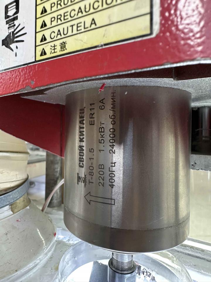

  • Фрезер KingCut X18 (1200х1700)
  • Шпиндель 1.5квт 400гц, водник.

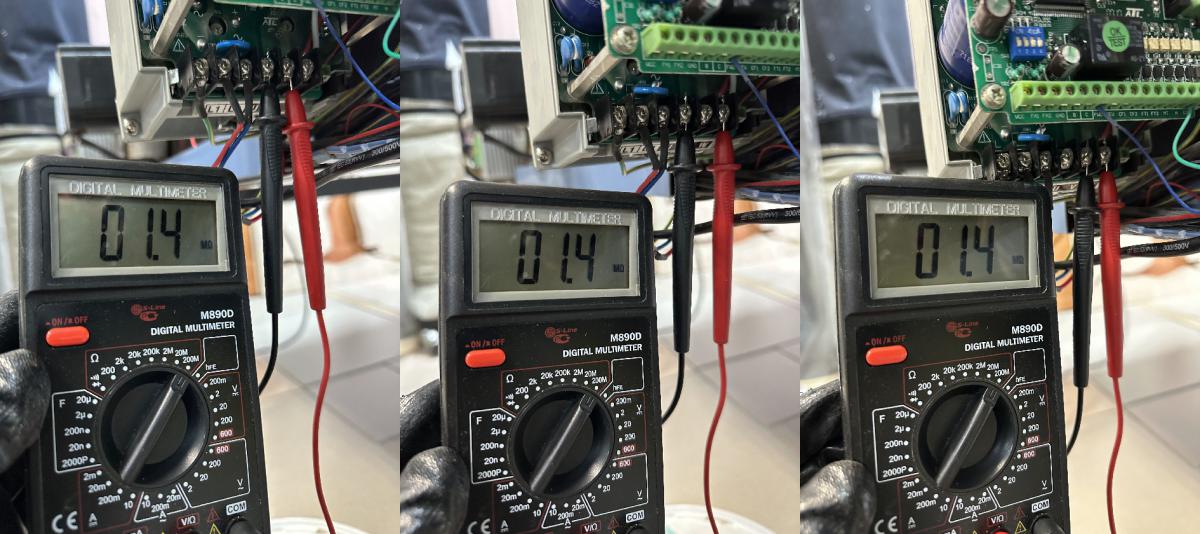

Проблема номер 1
Возникла аппаратная проблема, основная.
Проблеме до полугода. Начиналось всё постепенно, 4 запуска из 5 - стартует сам.
При запуске шпинделя, мне необходимо помочь рукой, чуть-чуть раскрутить вал.
После он уже набирает нужные обороты и полноценно работает. Реагирует на смену частоты.
Интересный факт, крутить могу в любую сторону  :rofl:

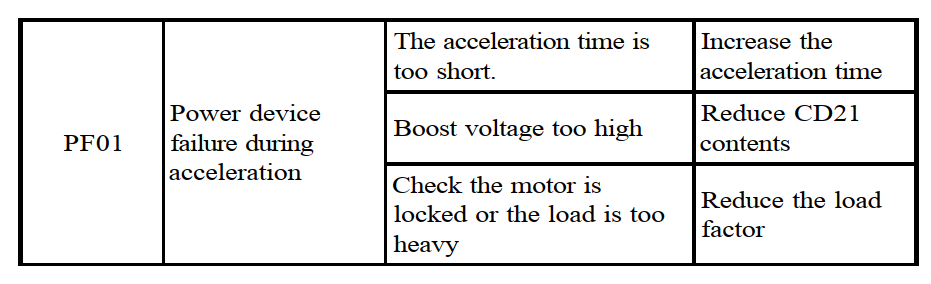

Если я не трогаю вал - ошибка PF01:
https://disk.yandex..../hqHPYNek9hGvSA
https://disk.yandex..../IRg_DGxBqfKjrw
Я вынужден каждый запуск использовать "ручной старт". Крайне неудобно.
Паузы, старт / стоп - раскручиваю вал.
Шпиндель относительно новый, без биений и "левых" шумов. Рез ровный, четкий.
Менял в декабре 2020. На прошлом сгорела обмотка.

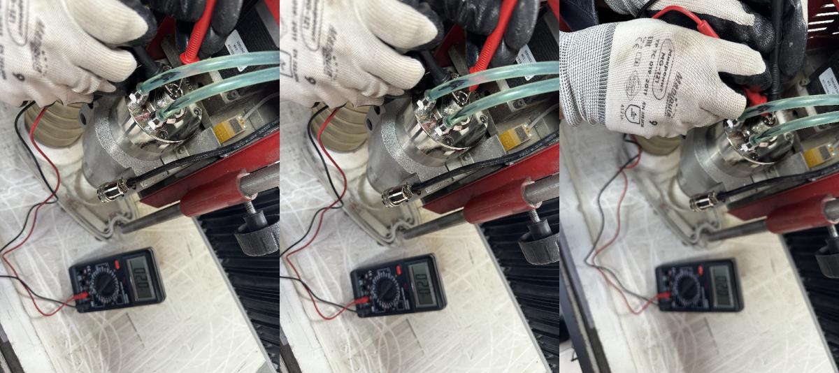

Проверил сопротивление шпинделя, везде одинаковое.
Проверил сопротивление инвертора, везде одинаковое.
Переводил инвертор в ручное управление, т.е. с панельки кнопочками - результат такой же.

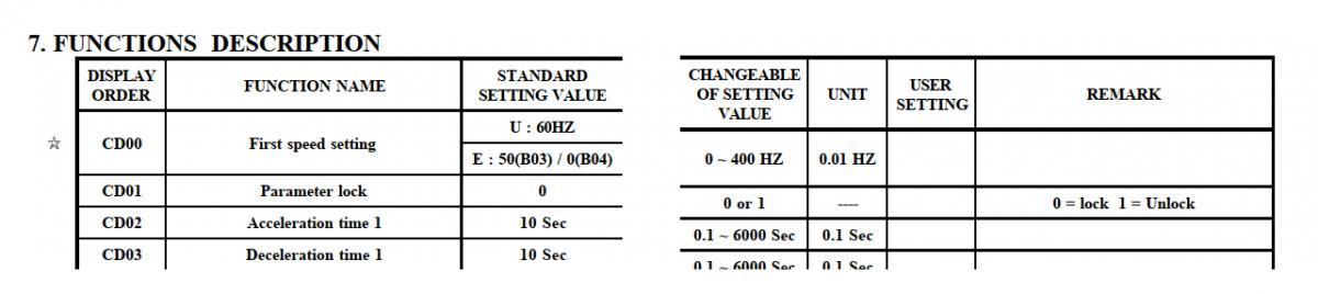

Поднимал Acceleration time до 1.5, по умолчанию стоит 1. Функция CD2
Инвертор не уходит в ошибку PF01, шпиндель "гудит" и ждёт вмешательства.
https://disk.yandex..../b1tMDD5W2tVebQ
Тут на форуме читал про "подсохшие" конденсаторы.
Прогревал феном полностью инвертор, платы - не помогло.

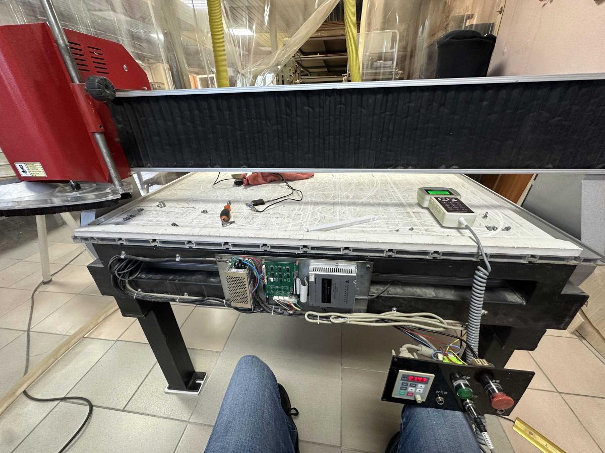

Проблема номер 2
Явление редкое, но страшное. Проблеме несколько лет.
Во время запуска станка, он начинает троить.
Буквально, мерцают все экраны - пульт и панель. Двигатели пытаются стартовать, но не могут. Фрезер прыгает и трясется.
Несколько перезапускав и станок работает в штатном режиме.
Случайным образом выявил, если во время приступа слегка ударить в лицевой части по корпусу в область DSP - фрезер прекращает троить и исправно работает.
Разбирал фасад в поисках хотя бы внешних дефектов, ничего не обнаружил.

Проблема номер 1
А провода от частотника до шпинделя менять не пробовали? Похоже один отвалился и нет нормального сдвига поля для начала вращения, поэтому и можно закрутить его влюбую сторону ручным стартом...  Частотник этот доисторический: его разработчики динозавров видели, поэтому там мало защитных функций... А современный бы руганулся на ассиметрию нагрузки...
Проблема номер 2
 Во время запуска станка, он начинает троить. Буквально, мерцают все экраны - пульт и панель. Двигатели пытаются стартовать, но не могут. Фрезер прыгает и трясется. Несколько перезапускав и станок работает в штатном режиме.
Ничего не понятно, но могу предположить, что это проблема с пускателелм или мигающими контактами в цепи питания его обмотки.... Я бы для начала это бы покопал... а то синхронно мигать пульт частотника и пульт управления могут только при общей для них проблеме питания.... Пускатель сзади слева рядом с клеммником питания... А постукивания спереди могут воздействовать на плохие контакты кнопки включения питания или аварийной остановки - возсожно старость к ним пришла...

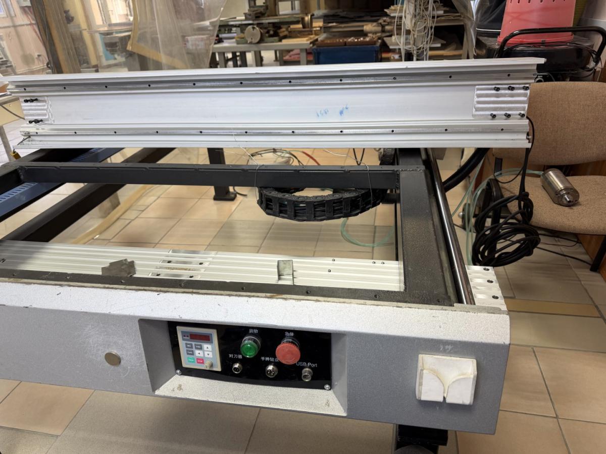

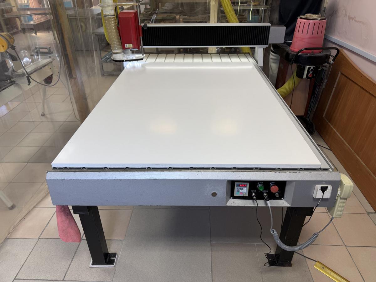

Здравствуйте! Я вернулся. Удивительно, но прошёл год.
К тем двум проблемам в мае этого года добавилась ещё одна - отвалилась ось Z   :crazy:
Проделана большая работа. Разобрал тотально и полностью фрезер, до голой рамы. Разобрал портал. Перебрал всю ходовку и проводку. Отмыл полностью всё железо, от смазки и стружки.

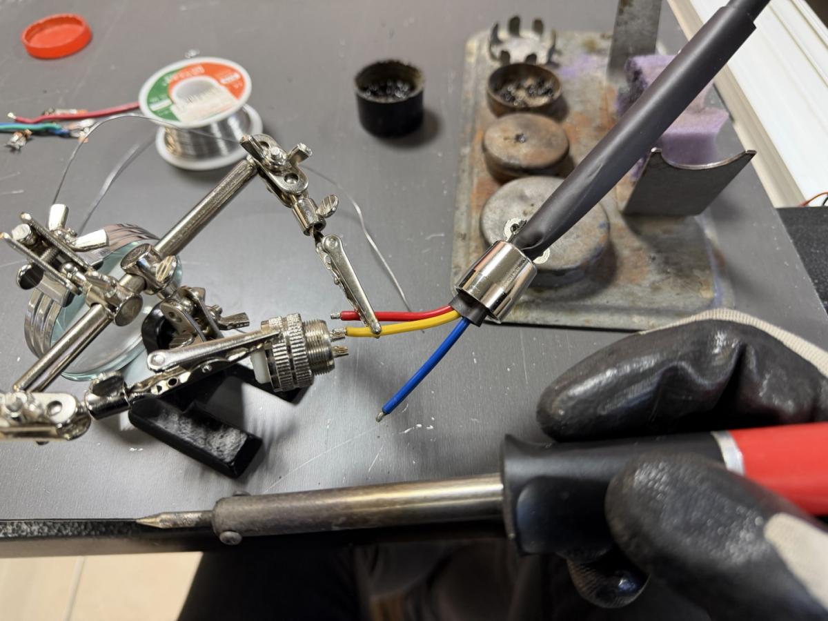

Проблема номер 1 - Шпиндель
Всё оказалось весьма прозаично: надломился один из проводов кабеля. Заменил кабель целиком.
Проблема номер 2 - Мерцающий пульт
По рекомендации 3D-BiG перебрал кнопки "Старт/Стоп". Буквально перепаял все разъемы, кое-где заменил провода.
Проблема сохранилась. Но я ещё полезу туда позже.

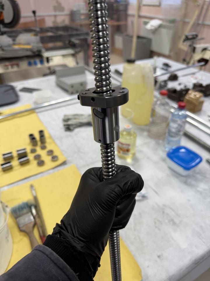

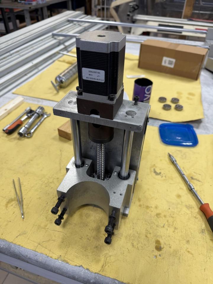

Проблема номер 3 - Ось Z
Так же потребовалась замена кабеля.
Снял винты; перебрал гайки ШВП; заменил шары X и Z.
Гайка X (SFU1605) - 4 контура, 63 шара. Заменил и добавил шары - 68 шт.
Гайка Y (SFU2510) - 4 контура, 68 шаров. Гайка плотная - помыл, собрал, смазал.
Гайка Z (SFU1605) - 3 контура, 41 шар. Заменил и добавил шары - 51 шт.
Ещё до разбора фрезера я замечал люфты: шпиндель иногда возвращался некорректно, обнулялся по разному. Как оказалось, люфт был на всех винтах, но его удерживали муфты двигателей. С помощью шайб и втулок полностью его убрал. Упорные и линейные подшипники в целом живые - помыл, смазал и вернул на место.
По цилиндрическим направляющим есть выработка. Развернул на 180°.
Итог: Фрезер собран, портал откалиброван - выставил углы. Всё работает.
Благодарю за Ваши ответы!

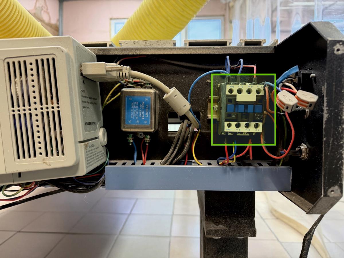

Проблема номер 2 - Мерцающий пульт По рекомендации 3D-BiG перебрал кнопки "Старт/Стоп". Буквально перепаял все разъемы, кое-где заменил провода. Проблема сохранилась. Но я ещё полезу туда позже.
Сзади со стороны разъема питания есть пускатель ненадежнаая сработка которого и может давать подобные эффекты.

Я раз пять укорачивал провод пульта - переламывались проводники вблизи входа в пульт.
Расслабился только тогда, когда сдох контроллер и я переделал на NcStudio.

Отправлено 08 Июль 2026 - 13:44
Вот он!
Хорошо, спасибо! Проверю его.
Аналогично. Обрезал, паял.
Пару лет назад установил спиральный кабель от узи аппарата. Пока что не вспоминаю о нём.

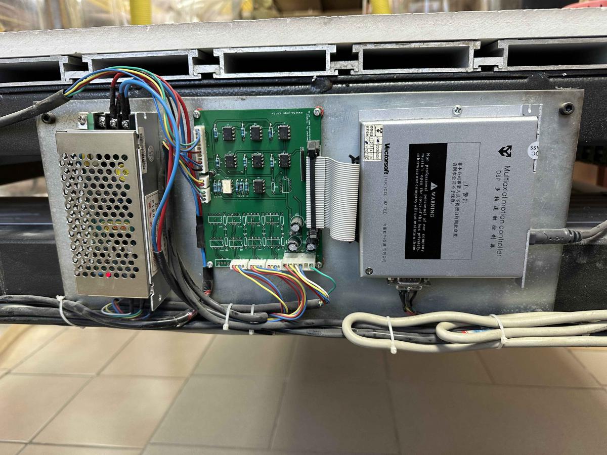

Ещё подскажите, с чем может быть связано.
Исчезает изображение с дисплея пульта, остается только подсветка. Но фрезер работает дальше, я могу им полноценно управлять без дисплея.
как только не пытался смоделировать ситуацию, не могу найти. и стучал пультом, и кабель во все стороны дергал. И вот была надежда что всё перебрав и спаяв я уберу этот недуг. Но нет, на второй день работы он снова вылез.
Возможно статика?
Заземление? Оно чуть корявое у меня. Вбил медную трубку 1м в землю, провод болтами на кузов и на трубку. В розетке нет земли.

Пульт как таковой - это как монитор и клавиатура для компьютера.
Само ЧПУ (компьютер) лежит в ящике серебристой коробочкой.
Пуль и ЧПУ общаются между собой типо как по USB.
Если подсветка пульта работает - значит питание по кабелю приходит.
Если изображения нет, то возможно сигнальный провод в кабеле пульта не контачит.
 НЕ USB, а RS232 (и в пульте и в DSP-шнике стоят для связи MAX232 а провода для связи СОМ, PX,  DX  и +5В)
Согласен.
Если нет сигнала связи с DSP-шником то напульте будет висеть заставка, которую генерит однокристалка пульта, и только когда появится связь с контроллером, то пульт сможет переключиться в режим выбора  файлов или в следующий режим управления  станком....
Ещё подскажите, с чем может быть связано. Исчезает изображение с дисплея пульта, остается только подсветка. Но фрезер работает дальше, я могу им полноценно управлять без дисплея. как только не пытался смоделировать ситуацию, не могу найти. и стучал пультом, и кабель во все стороны дергал. И вот была надежда что всё перебрав и спаяв я уберу этот недуг. Но нет, на второй день работы он снова вылез. Возможно статика? Заземление? Оно чуть корявое у меня. Вбил медную трубку 1м в землю, провод болтами на кузов и на трубку. В розетке нет земли.
